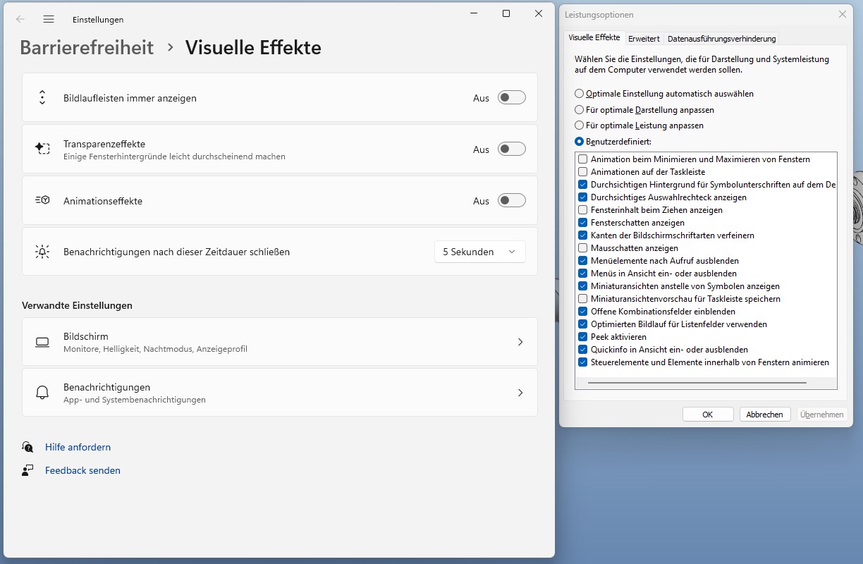

Wir haben kürzlich eine neue Version von creo installiert bekommen (war ein großer Sprung von creo 4 auf creo 11.0.2  ). Seitdem ist aber die Eingabe unserer Modellparameter sehr langsam, wenn man z.B. eine Bezeichnung eingibt und schnell tippt, kann man danach zuschauen wie die Buchstaben schön langsam in der Spalte erscheinen. Ich habe schon im netz gesucht und nichts gefunden, mir ist nur aufgefallen, dass während der Eingabe die Grafikkarte hochläuft, daraufhin habe ich den neusten Treiber installiert, leider ohne Erfolg.
Vielleicht könnt ihr mir helfen.

Die Animationen unter Windows sind ausgeschalten?

Hallo Hannes,
vielen Dank für den Tip. Das hatte ich tatsächlich vorher schon untersucht und durch die Einstellung der transparenten Fenster bei Verschiebung schon etwas Performance gewonnen. Zur Zeit ist es so eingestellt wie auf dem Screenshot zu sehen. Aber auch ein Test mit allen Punkten deaktiviert hat bei der Eingabe der Werte nicht geholfen.
Dennis
