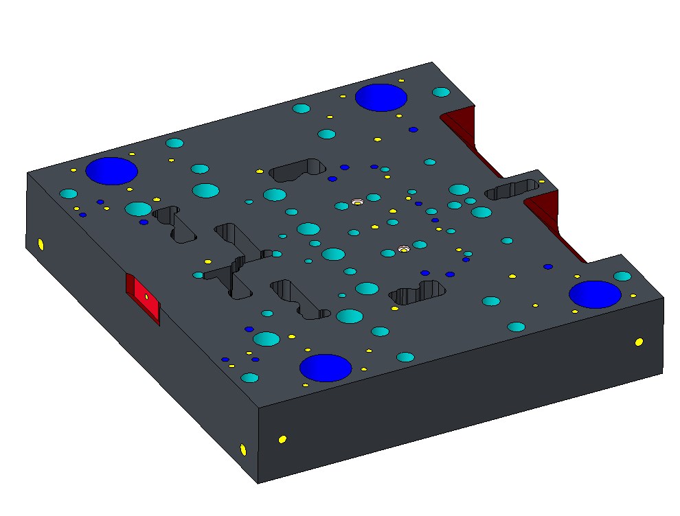

langsam bin ich am verzweifeln. Ich hoffe ihr könnt mir irgendiwe weiter helfen.
Wir haben seid längerem das Problem, das unsere Modelle von selbst umgefärbt werden.
Also: Wir färben unsere Teile für die NC bearbeitung mit Holechart und von Hand ein. Ich lasse Holechart rechnen und da werden alle Bohrungen Gewinde usw. eingefärbt. Danach färbe ich von Hand noch bestimmte Flächen die zum bearbeiten sind nach über die Creo Farbtabelle mit definierten Farben. Soweit so gut. Das Modell wird gespeichert und alles sieht gut aus.
Jetzt kommt das sonderbare.

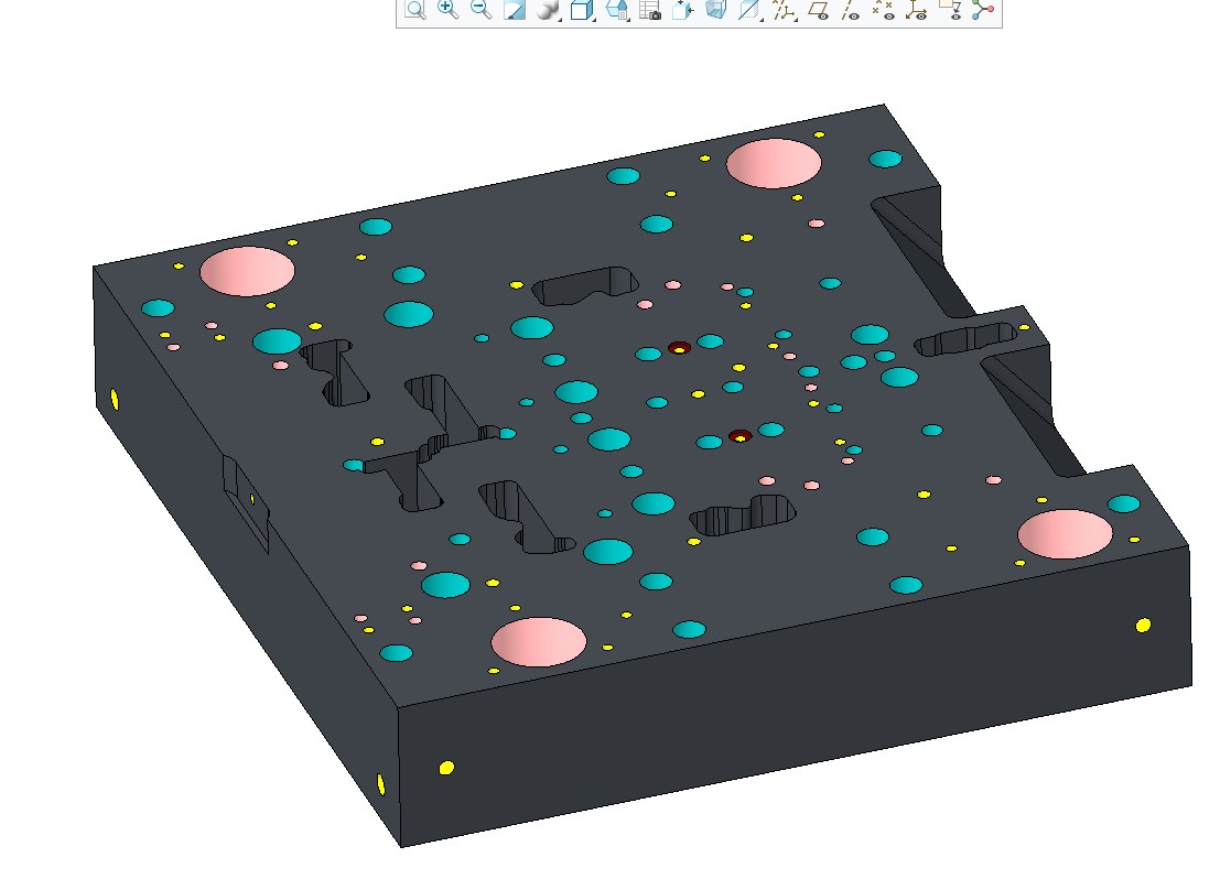

Wenn ich am nächsten Tag komme und das Werkzeug öffne, sind die Farben vertauscht. Also in manchen Bauteilen ja, in anderen stimmen sie noch.
Und jetzt wirds noch schöner. Wenn ich jetzt wieder Holechart verwende und alles richtig färbe, passiert das nicht mehr! Dann bleiben sie.
Ich habe schon mit dem Entwickler von Holechart Monate lang Fehler gesucht, leider ohne Erfolg.
Ich weiß nun wirklich nicht weiter.
Anbei habe ich ein Bild wie es richtig ist und wie sie am nächsten Tag ausschaut.
Aber ich habe in dem ganzen noch keinerlei Logik entdeckt.
Selbst wenn ich wieder mit Holechart einfärbe, werden Flächen eingefärbt die Holechart gestern gar nicht erkannt hatte. Das Model hat sich geometrisch aber nicht verändert.
Hat irgendwer eine Idee?
Das Problem hatten wir mit Creo9 auf WIN10 und immer noch bei Creo10 mit WIN11.
Aktuell sind wir auf Creo10 060
Danke! Gruß Matthias

Hallo Matthias,
dieses Phänomen konnten wir bei uns sporadisch mit Creo 7.0.10.0 mit SmartHolechart und SmartColor auch feststellen.
Wir konnten das Phänomen leider nicht reproduzieren.
Max

Hallo Max,
oha, ok. Also dann muss es schon mit Holechart zusammen hängen?
Wir hatten da eben alles geprüft.
Wir arbeiten schon so lange damit und bei Creo 4 kam das gaaanz selten vor.
Jetzt allerdings regelmäßig.
Das ist ein echtes Problem, wenn es nicht erkannt wird.
Mh, nicht gut...
Danke für deine Antwort.
