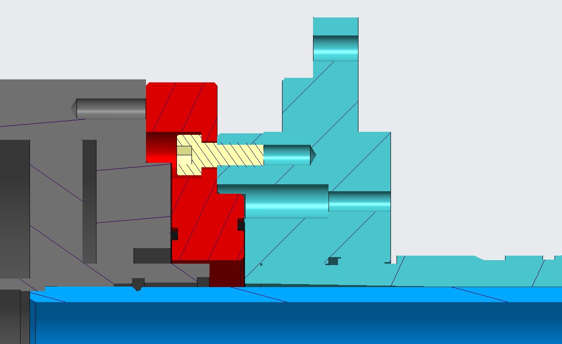

Ich brauche in meinen Übersichtszeichnungen den Schnitt "schattiert mit Kanten". Hab schon herausgefunden, daß das auf der Zeichnung nur mit einem Zonenschnitt zu realisieren ist. Warum zeigt mir Creo aber dann keine Schnittkante sondern nur die dahinterliegenden Objakte als Kante an??

Keine einfache Lösung, aber die Darstellung wäre dann wie gewünscht:
Ansicht mit Ursprung auf Koordinatensystem, schattiert mit Kanten, Zonenschnitt ohne Schraffur, Ansichtsbewegung sperren
zweite Ansicht mit Ursprung auf Koordinatensystem genau darüberlegen, sichtbare Kanten, normalen Querschnitt, Ansichtsbewegung sperren
