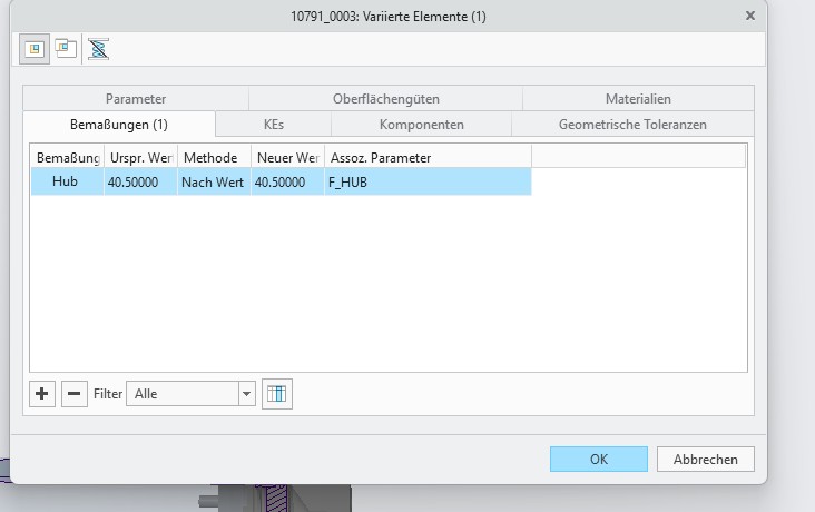

Creo Parametric ist für mich noch neu, habe leider nur eine Umsteigerschulung erhalten.
Ich habe eine Baugruppe mit zwei flexiblen Komonenten. Wie ich die Werte veränder kann, weiß ich.
Wie kann ich zwei Zustände einrichten/abspeichern?
Es geht konkret um ein Drehfutter (mit Hub) und einen Zylinder (mit Hub).
Ich möchte schnell von Futter entspannt auf gespannt umschalten, ohne immer die Werte bearbeiten zu müssen.

Das geht über die Steuerung der flexiblen Komponenten per assoziative Parameter. Dazu schreibst Du ein paar Beziehungen welche die Werte für den jeweiligen Zustand beschreiben bzw. berechnen.
Einfach gesagt: Wenn Zustand=offen dann assoziative Parameter=Werte für geöffneten Zustand, Wenn Zustand= geschlossen dann assoziative Parameter=Werte für geschlossenen Zustand.
So musst Du nur den Parameter Zustand ändern und anschließend regenerieren.

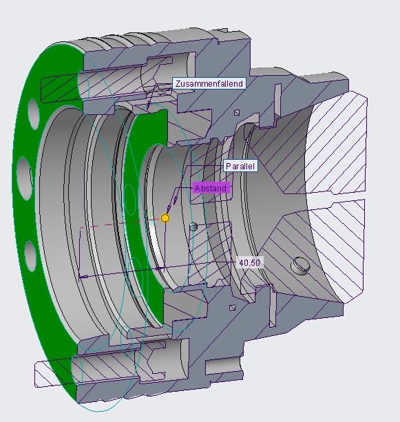

F_Hub ist ja nur das Maß Hub, was am Modell ein Abstandsmaß ist. Das ist die Kolbenlage am Futter.
Macht Creo einen Unterschied in der Reiehnfolge der Flächen bei der Abhängigkeit Abstand?
Ich sehe im Modell den Wert als positives Maß, aber vielleicht ist es ein negatives. Kenne ich so von Inventor. Da steht das minus sichtbar am Maß.

Ich weiß jetzt nicht, ob ich Dich richtig verstanden habe. Ein Abstand zwischen zwei Flächen ist immer ein positiver Wert, da es die absolute Distanz ist.
Deinen Bilder nach zu urteilen, ist der Name der Bemaßung Hub , der assoziative Parameter heißt F_HUB. F_HUB ist also nicht die Bemaßung. Aber um das genau beurteilen zu können, müsste ich Deine Baugruppe und die Komponenten kennen. Falls möglich, bitte die Baugruppe hier rein stellen oder falls es nicht öffentlich gezeigt werden darf, mir schicken (dann bitte eine PM schicken).

1. Das Maß 40,5 liegt in der Komponente deiner Baugruppe und hat den Namen Hub (umbenannt von z.B. d123)
2. In der Baugruppe ist das Maß Hub dann flexibel gemacht und der assoziative Parameter F_HUB zugewiesen worden.
3. In der Baugruppe existiert ein Parameter mit Namen ZUSTAND und hat die eingeschränkten Werte offen und geschlossen.
4. Anschließend in der Baugruppe die Beziehungen öffnen, im Feld Suchen in auf Komponente umschalten und anschließend die Komponente mit dem Maß Hub anklicken.
5. Beziehung eingeben:

Original erstellt von EWcadmin:
Jein. Wenn man einen Abstand misst, kommt natürlich immer ein positiver Wert heraus, aber wenn das Maß aus einer Einbaubedingung/Gelenkinstellung kommt, gibt es sehrwohl negative und positive "Abstände". Abstände in Anführungszeichen, da das dann kein Abstand, sondern eine Positionsangabe relativ zur Nulllage der gewählten Einbau/Positionsreferenz ist.
Ergänzung: Hier ist das beim "Abstand" der beiden grünen Flächen im Bild der Fall. Das ist keine Messwert, sondern ein eingegebener Versatz bei einer Einbaubedingung. Liegen die grünen Flächen in einer Ebene ist der Abstand Null und je nachdem ob der Kolben nach vorne oder nach hinten bewegt wird, ist der "Abstand" (besser die Position) positiv oder negativ.

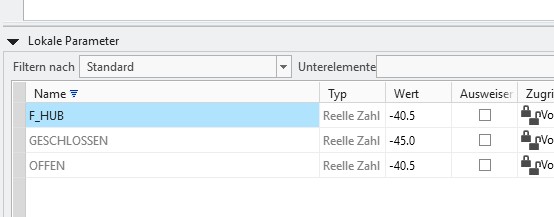

Aber gibt es eine Lösung für meine negativen Werte? Ich habe schon mal versucht, die Klickreihenfolge zu ändern. Keine Chance.

Was genau ist denn das Problem bei den negativen Werten? Ein negativer Wert ist ja nicht grundsätzlich falsch.
Wenn einem Maßparameter (z.B. d123) in Beziehungen auch ein negativer Wert zugewiesen werden soll, muss vor den Parameternamen ein $ stehen. Ein negativer Wert kann bei Berechnungen entstehen, kann aber auf normalem Weg einem Maßparameter nicht zugewiesen werden. Daher das $-Zeichen davor.

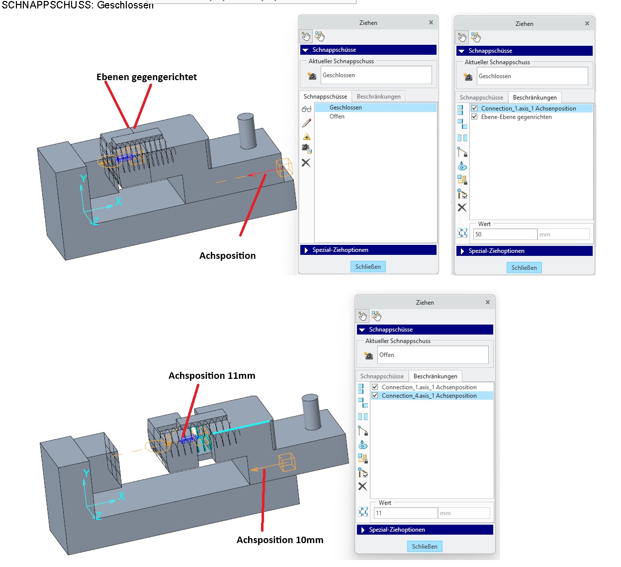

ich habe aktuell eine ähnliche Anforderung.
Es soll eine Spannbacke flexibel im Modell eingebaut werden - soweit kein Problem.
Jetzt möchte man aber eine Möglichkeit haben, schnell zwischen den Zuständen offen / geschlossen umzuschalten.
Ähnlich wie mit vereinfachten Darstellungen oder kombinierten Ansichten.
Hat hier jemand eine Idee?
FamTab wäre auch noch möglich aber das wäre nur die Alternative, nicht das eigentliche Ziel.

schnell zwischen den Zuständen umschalten ist relativ, denn dafür muss immer regeneriert werden. Man kann einen Schalter in Form eines Parameters einbauen. Der wird in den Beziehungen abgefragt und dann je nach Einstellung die entsprechende Zuweisung, bei Dir offen oder geschlossen, an das flexible Objekt ausgeführt (wenn möglich, Zuweisung in einer Komponentenbeziehung der flexiblen Komponente zuweisen, hat uns oft eine zusätzliche Regenerierung erspart).
Ob das jetzt mit vereinfachten Darstellungen geht, weiß ich nicht. Müsste ich mich auch mal mit beschäftigen. Vielleicht lässt sich da was austüfteln zum Hin- und Herschalten.

geht es denn nur um eine Darstellung oder was soll in der jeweiligen Ansicht getan werden? Was ist das Ziel?
Ansonsten könnte man ja einfach eine Expolsionsansicht erstellen, bei der die Backen geöffnet sind und kann einfach umschalten.

Moin
und leider kann man die Positionen bei der Explosion nur sehr begrenzt exakt positionieren.
Aber warum nicht die Schnappschüsse verwenden? Da kann man exakte Positionen und Referenzen verwenden. Man hat dann zwar das Fenster mit den Schnappschüssen offen, kann aber mit einem Doppelklick die Schnappschüsse umschalten.
Beste Grüße
Max
