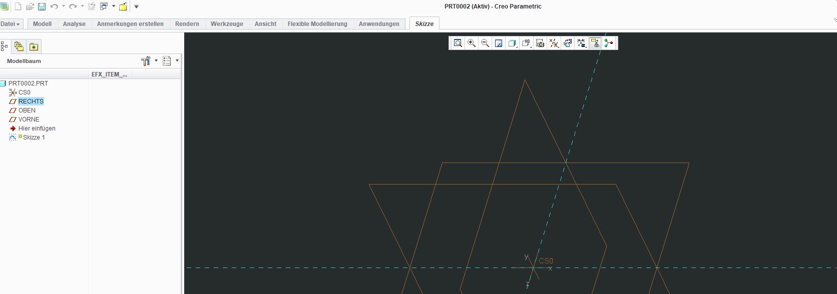

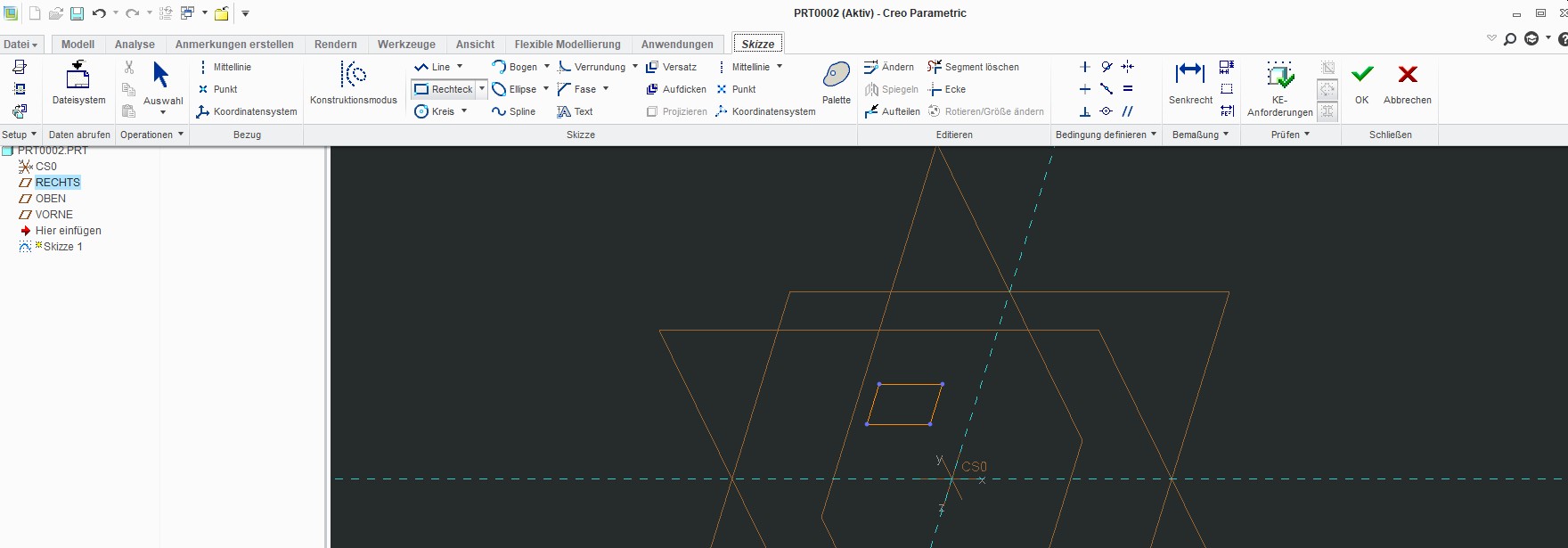

Ich nutze sporadisch eine ältere Creo-Version (2.0, Datumscode M090), bei der jetzt ein Problem auftaucht. Die Ribbon-Leiste mit den Befehlen wird nur angezeigt, wenn man zuvor den betreffenden Tab klickt. Eigentlich sollte das aktive Ribbon ja immer angezeigt werden, sofern ich mich richtig erinnere; jetzt muss ich nach jedem x-beliebigen Befehl wieder auf die Ribbon-Überschrift (z. B. Skizze) klicken, damit die Leiste erscheint.
Siehe auch Bilder im Anhang:
creo01.jpg: keine Ribbonleiste wird angezeigt, obwohl die Leiste "Skizze" meiner Meinung nach dargestellt werden müsste
creo02.jpg: nach einem Klick auf "Skizze" wird die leiste temporär bis zum nächsten Klick angezeigt, verschwindet dann aber wieder
Dieses Phänomen tritt nicht nur bei "Skizze", sondern auch bei den anderen Ribbons auf. Was kann da die Ursache sein bzw. wie kann ich das beheben?

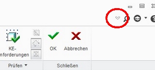

Wenn Du es nur sporadisch nutzt, dann ist Creo wahrscheinlich eingeschnappt und zeigt deshalb nicht alles. ;) :lol:
Auf dem angehängten Bild habe ich einen kleinen Pfeil gekennzeichnet, welcher das Verhalten wieder ändern kann.

Ah, so einfach ...
ich dachte schon, das hat mit Windows(problemen) zu tun ...
VIELEN DANK!
