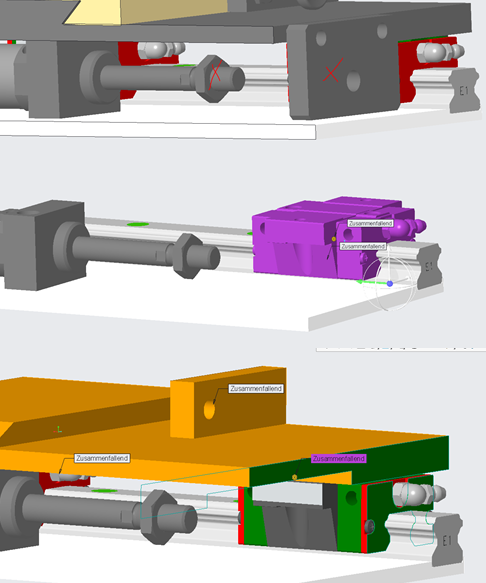

ich will eine auf Schienen gelagerte Baugruppe über einen parametisierten Zylinder bewegen.
Dem Laufwagen habe ich einen Freiheitsgrad für die Bewegung auf der Schiene gelassen.
Verbinde ich diesen mit dem Zylinder bewegt er sich mit, wenn ich verschiedene parametisierte Zylinderhübe einstelle.
Ich will aber zuerst die ganze Baugruppe aufbauen und dann den Zylinder mit dem tatsächlichen Bauteil in das er eingeschraubt ist verbinden. Damit möchte ich zum einen vermeiden, dass wenn ich Bauteile ändere und sich etwas verschiebt, ich das übersehe.
Zum anderen will ich vermeiden, dass wenn ich einen anderen Laufwagen einbaue, ich alles neu verknüpfen muss bzw. die Werte auf den neuen anpassen muss.
Leider lässt sich das Bauteil nicht verknüpfen, da es bereits als voll definiert angezeigt wird.
Im Modelbaum werden aber die zum Laufwagen verknüpften Teile mit einem Rechteck-in-Rechteck-Symbol angezeigt. Das lässt mich vermuten, dass es möglich sein muss, hier diese Verknüpfung hinzubekommen. Den einerseits erkennt das Programm ja, dass es keine vollständige Definition gibt, andererseits habe ich in keinem anderen CAD-Programm gesehen, dass so eine simple Operation nicht möglich wäre.
Bitte um Hilfe diesbezüglich.

mir zeigt dein Modellbaumausschnitt schonmal, dass du deinen Modellaufbau generell vielleicht überdenken solltest. Der Laufwagen mit seinen Teilen sollte doch eher eine Unterbaugruppe sein.
Dann ist das Teil Laufwagen nicht vollständig eingebaut. Vermutlich benutzt du einen Einbau "Benutzerdefiniert" und lässt eine Freiheitsgrad offen. In meinen Augen ist das kein sauberes Vorgehen, um eine Baugruppe beweglich aufzubauen. Dazu gibt es die unterschiedlichen Gelenkverbindungen, hier wäre vermutlich ein Schubgelenk die richtige Wahl.
Das "Rechteck-in-Rechteck" bedeutet nur, dass ein Bauteil auf ein bewegliches anderes Bauteil referenziert wurde.
All deine Annahmen und deine Vorgehensweise lässt mich vermuten, dass du Creo noch nicht lange kennst und offensichtlich keine entsprechende Schulung bekommen hast.
Daher mal die Frage: Wie lange arbeitest du schon mit Creo?
Denn selbstverständlich sind das Funktionalitätten, die Creo problemlos abbilden kann, man muss es halt mal gelernt haben.

ein Bauteil lässt sich auch mit mehreren Verbindungen einbauen. Man sollte nur für jede Verbindung einen neuen Einbausatz definieren.
Aber davon ab, das Schubgelenk muss ja gar nicht gesteuert werden, da ja dein Zylinder gesteuert wird. Dein Laufwagen bekommt also ein Schubgelenk zur Schiene und als zweiten Satz eine feste Verbindung zum Zylinder. Damit bewegt sich der Laufwagen dann so, wie es die Zylinderposition vorgibt.

in der Schubgelenkverbindung kannst du auch Minimum und Maximum Werte für den Verfahrbereich der Linearführung angeben.
Alternativ kannst du auch eine Ebene verwenden die die Bewegung Steuert, inkl. die des Pleuels vom Zylinder.
