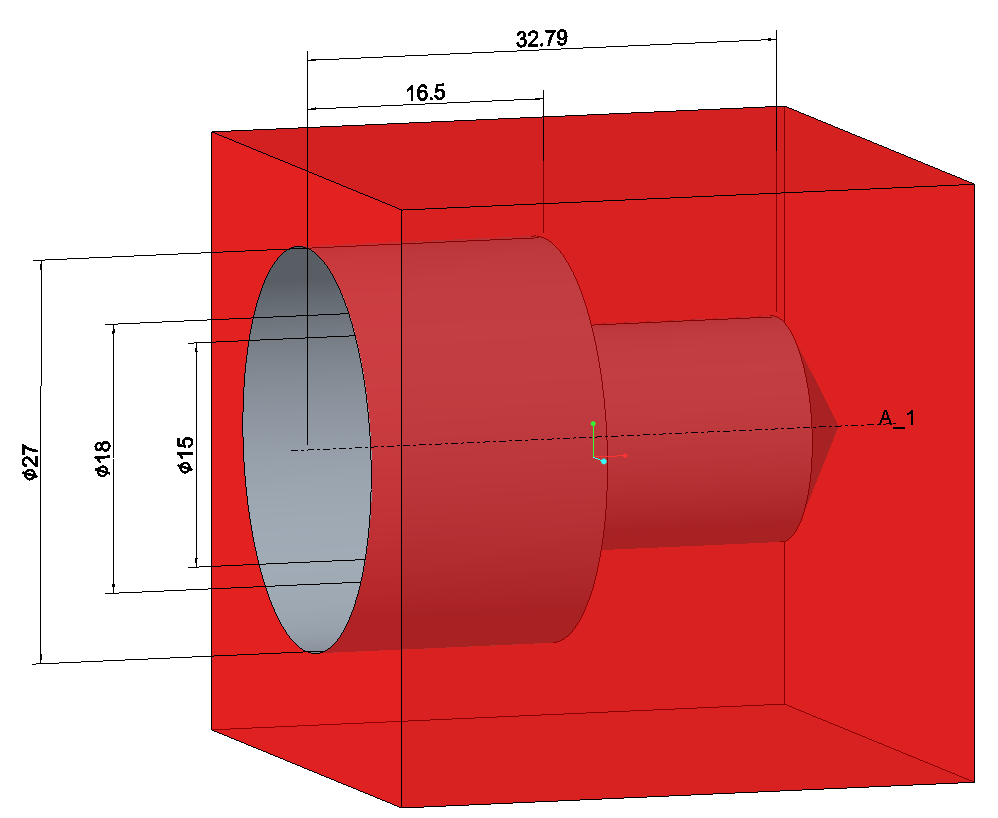

wir haben ein UDF, in dem wir MBD-Informationen wie Bemaßungen drin haben.

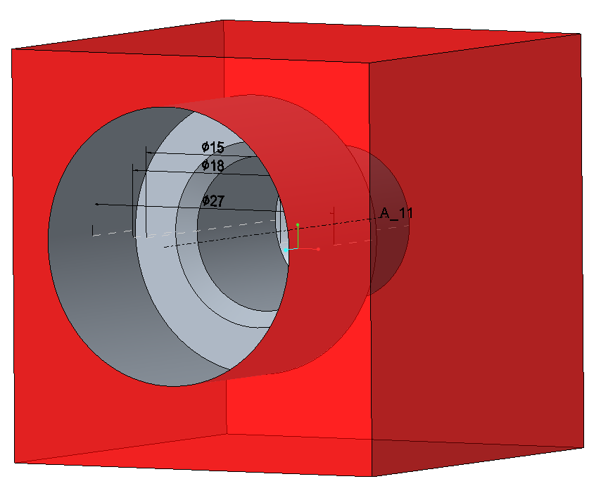

Beim Einbau des UDF wird jedoch immer die Orientierung der Bemaßungen verändert und manche Bemaßungen fliegen komplett raus.
Selbst wenn ich eine Ebene mit übergebe, auf die die Maße referenziert sind, geht die Orientierung verloren.
Die korrekte Orientierung wird nur dann übernommen, wenn das UDF exakt in derselben Orientierung eingebaut wird, wie es im Referenzmodell vorliegt.
Ist dieses Problem bekannt? Oder gibt es einen Trick, wie ich die Bemaßungen orientieren muss, damit sie beim Einbau des UDF korrekt übernommen werden?

Ungetestet vermute ich, dass die Bemaßungsanmerkungen auf Standard-Orientierungen gelegt wurden. Diese sind aber auf die Startebenen des Modells refernziert und damit nicht mit im UDF.

Nach meinem Wissen nach, geht das leider nicht.
Wir hatten das Thema mit Anmerkungs-KE´s kopieren.
Was du aber noch versuchen könntest, die Anmerkungen, wenn sie nicht gezeigt werden, im UDF abzulegen.
Das hatte ich damals noch nicht getestet.
Bei einer Besprechung mit PTC zum Thema MBD:
Meine Frage war es, warum Bemaßungen und GTol´s nicht in KE´s eingebettet werden können.
Die Antwort war: PTC verfolgt aktuell die Strategie für MBD erst nach der Konstruktion, die Modelle mit dem GDT-Advisior mit Anmerkungen auszustatten.
