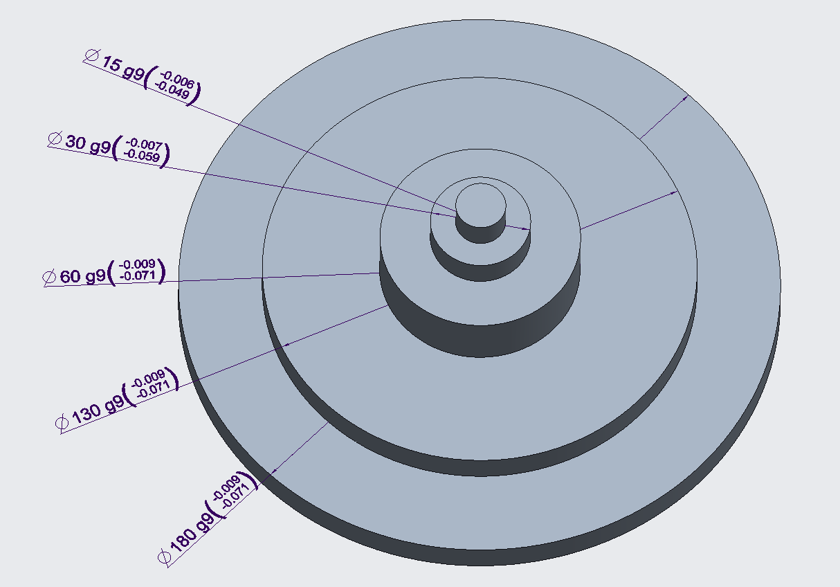

Hallo Kollegen
Mir ist heute aufgefallen dass die Toleranzangabe bei einer z.Bsp.:g9, g10 Toleranz im Creo nicht stimmen dürfte.
Ich habe zwar keine vollständige Toleranztabelle zur Einsicht jedoch habe ich den Wert mit Online-Berechnungstool und auch mit Inventor2023 verglichen.
Ist das bei euch auch so und wenn ja wie kann ich das ändern? (Tabellenkonfiguration).
Es scheint so als ob es bis D30mm passt und dann ist immer die gleiche Toleranz 😯
Danke an alle....

Dir kann geholfen werden.
Ich zitiere mal aus der Hilfe zu einer bestimmten config-Option:
warn_if_iso_tol_missing
no*, yes
Steuert die Darstellung einer Warnmeldung im Dialogfenster Ungültige ISO-Toleranz (Invalid ISO Tolerance). Das Dialogfenster Ungültige ISO-Toleranz (Invalid ISO Tolerance) wird angezeigt, wenn Creo Parametric eine ISO-Toleranztabelle validiert und in der ausgewählten Tabelle einen fehlenden Toleranzwert feststellt.
no: Creo Parametric zeigt keine Warnmeldung an.
yes: Creo Parametric zeigt eine Warnmeldung an, wenn in der ausgewählten Tabelle ein Toleranzwert fehlt.
Beim Regenerieren des Modells oder der Zeichnung speichert Creo Parametric eine Warnmeldung für jede Bemaßung ohne entsprechenden Toleranzwert in der ISO-Toleranztabelle in einer Protokolldatei. Klicken Sie nach dem Regenerieren des Modells bzw. der Zeichnung auf Informationen (Info) > Sitzungsinformationen (Session Info) > Mitteilungsprotokoll (Message Log), um auf die Protokolldatei zuzugreifen.
Setze die Option mal auf yes. Dann bekommst Du beim Versuch, diese Toleranz zuzuweisen, schon den Hinweis, dass in der gewählten Tabelle für dieses Nennmaß keine Werte vorhanden sind.
Theoretisch gibt es diese Toleranz zwar. Aber man scheint die Tabellen auf vernünftige Werte reduziert zu haben. Die Meldung kommt dann auch, wenn man kleinen Maßen unter 0,5 mm die allgemeine Toleranztabelle zuweisen möchte.

Danke, das hilft schon mal.
