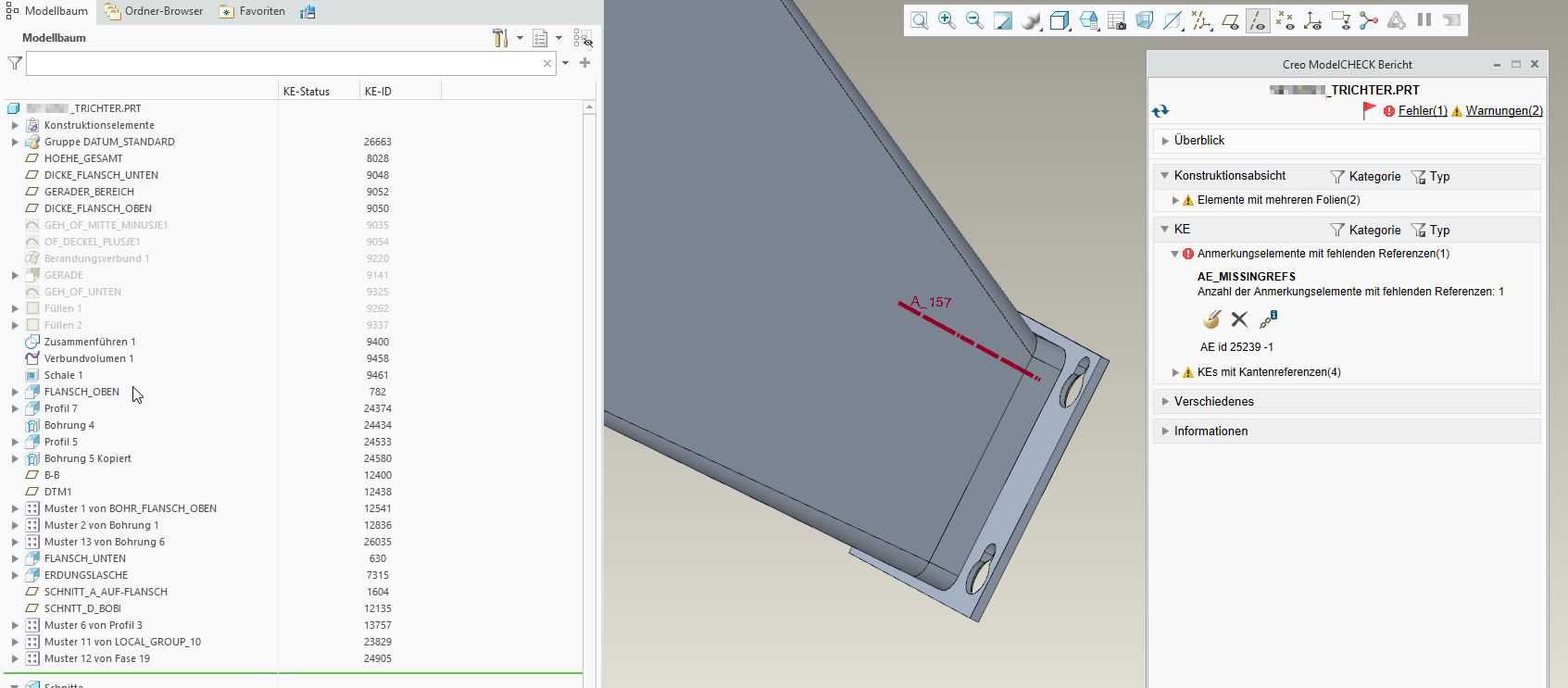

vielleicht hat jemand von euch eine Idee, ich bin am Ende mit meinen.
Ich habe ein Bauteil, dieses wurde mehrfach kopiert und abgeändert. Irgendwann gab es anscheinend einmal ein KE in dem es die Achse A_157 gab.
Im ModelCheck läuft dies immer in einen Fehler, aber man kann diese Achse nirgends finden um sie zu löschen.
Hat einer von euch eine Idee wie ich diese "Geist-Achse" entfernen kann?

Hallo Jan,
Wenn ich Dein erstes Bild richtig lese, dann ist doch nicht die fehlende Achse der Meldungsgrund, zumindest wenn dann nur indirekt, sondern eine Anmerkung die keine Referenz mehr hat. Du solltest also nach einer Referenz suchen die auf Fehler geht und diese löschen.
Ob diese zu finden und zu löschen ist kann ich aus dem dargestellten Modellbaum jetzt nicht sagen, aber das wäre mein Ansatz.

Hallo Jan,
nicht nach der Achse suchen, die ist nicht da. Nach einer fehlerhhaften Anmerkung suchen z.B. Geometrische Toleranz, Bezug oder ähnliches, welche ursprünglich an der fehlenden Achse angedockt war. Diese Anmerkung ist jetzt ohne Referenz und erzeugt die Meldung.
Gruß Stefan

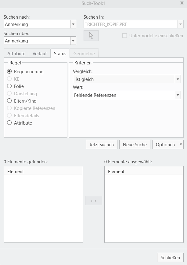

erstellt am: 10. Dez. 2024 20:30    Editieren oder löschen Sie diesen Beitrag!  <-- editieren / zitieren -->   Antwort mit Zitat in Fett Antwort mit kursivem Zitat    Unities abgeben: 1 Unity (wenig hilfreich, aber dennoch)2 Unities3 Unities4 Unities5 Unities6 Unities7 Unities8 Unities9 Unities10 Unities Nur für Jay392 10 Unities + Antwort hilfreich
ich hab mir die Datei in Creo 10 angeschaut, dort ist auch kein Anmerkungs-KE zu finden das fehl schlägt.+
Du könntest beispielsweise so suchen wie im Bild
Max

erstellt am: 11. Dez. 2024 15:13    Editieren oder löschen Sie diesen Beitrag!  <-- editieren / zitieren -->   Antwort mit Zitat in Fett Antwort mit kursivem Zitat    Unities abgeben: 1 Unity (wenig hilfreich, aber dennoch)2 Unities3 Unities4 Unities5 Unities6 Unities7 Unities8 Unities9 Unities10 Unities
Hi Max,
danke für den Tip, leider auch damit nichts zu finden.
Jan

Hallo Jan,
laut PTC Artikel CS381436 kann man die fehlende Referenz mit Hilfe des Referenzen Viewers löschen.
Dazu wird mit Hilfe des Modelcheck Berichts das Element gewählt und anschließend der Referenzviewer mit Hilfe der rechten Maustaste gestartet.
Nach mehreren Wiederholungen wird kein Fehler in Modelcheck angezeigt.
Anbei die Schritte aus dem PTC Artikel:
1. Launch ModelCHECK
2. Select the Annotation identifier in the report
3. Right Click on Background and acces >Information >Reference Viewer
4. Select the Reference Link in Reference Viewer, Right Click and access Delete Reference
5. Repeat steps 1-4 several times (notice that identifier of AE changes each time in the report)
