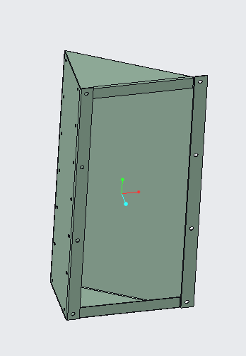

Hallo ihr lieben!
ich hab folgendes Problem und raufe mir deswegen schon die Haare:
Das abgebildete Blechteil in der Endabwicklung hat zum einen scheinbar schräge Blechkanten, was eine Bemaßung teils echt schwierig macht! Mann erkennt das, wenn man reinzoomt und dann einige Kanten quasi doppelt sieht. Wo muss ich da was umstellen, um zu erreichen, dass die Netzabwicklung senkrecht zur theoretischen Oberfläche passiert?
Der zweite Punkt betrifft das einfügen von Hilfslinien.
Ich würde beispielsweise gerne im angehängten Teil die zwei Aussenkanten, die oben, bzw unten die Spitze beschreiben, verlängern um den dabei entstehenden Schnittpunkt zu verwenden um das Anreissen deutlich zu erleichtern. Das gleiche gilt für die rechte Seite der auslaufenden Schräge. Die Ausklinkungen würde ich dann später einfügen.
Wann immer ich da jetzt eine Hilfslinie im Reiter "Skizzieren" erstelle und mich beim bemaßen anschließend darauf beziehe, erhalten ich vollkommen unmögliche Maße, die sich vermutlich direkt auf die Zeichnung beziehen, also gewissermaßen den Maßstab nicht berücksichtigen?
Ich würde das Teil auch gerne aus der Mitte heraus bemaßen, wozu ich eine Mittellinie bräuchte. Krieg ich irgendwie auch nicht hin. Ich muss ehrlich zugeben, mit der Zeichnungsableitung tue ich mich noch richtig schwer, da ist der Konstruktionsmodus weniger tückisch
Kann mir hier jemand helfen, bzw versteht mein Problem?
Vielen Dank euch schon mal!

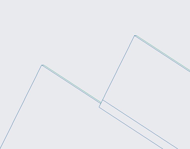

okay, ich seh schon, keiner versteht was ich meine
und in das PDF kann man gar nicht reinzoomen, muss ich feststellen!
ich hab nochmal drei Bilder angehängt und probier's nochmal anders!
Auf dem ersten Bild sieht man, was ich mit doppelten Kanten meine. Das ist aus der Zeichnungsansicht, also nicht perspektivisch. Ich vermute mal, dass Creo hier eine durch das Biegen verwundene Schnittkante konstruiert? Man weiß es nicht genau..
Das zweite Bild zeigt die Konstruktionslinien, die ich der Zeichnung gerne beifügen wollte, um mit den gewonnenen Schnittpunkten wesentlich einfacher vom Rohzuschnitt zur fertigen Platine zu kommen.
Im Reiter Skizzieren kann ich zwar Linien einfügen, aber die lassen sich irgendwie nicht zur Ermittlung von den gewünschten Maßen verwenden.
Das dritte Bild zeigt das fertige Teil, wie es werden soll.
Ich hoffe, das war jetzt etwas versändlicher :-)

ich würde vermuten das einige Geometrieen im 3D nicht mit dem richtigen Blech Profilschnitt bearbeitet worden sind.
Für solche hilfslinien würde ich im 3D entsprechende Skizzen anlegen nach der Abwicklung.

Nach Betrachtung des pdf vermute ich, daß die Ansichtsausrichtung der
Abwicklung nicht passt.

Original erstellt von arni1:
Arni
Das sehe ich auch so, da auch andere Linien nicht stimmen.
Hilfslinien würde ich immer als Kosmetische Skizze im Modell erzeugen, somit passt die Bemassung und auch das Mitgehen bei Geometrieänderungen ist gewährleistet (wenn die Skizze sauber definiert ist). Nicht als normale Skizze im 3D erstellen, um Skizzenkurven und Kurven, die nichts in der Zeichnung zu suchen haben sauber über Folien ausblenden zu können.
