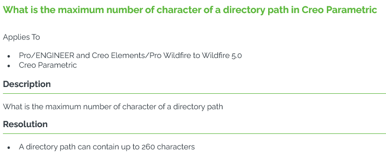

wir haben des Öfteren das Problem, dass Baugruppen seltsame Fehler aufweisen (z.B. das Varianten von Familientabellen nicht geladen werden) oder Creo Simulate einfach abstürzt.
Ursache ist die maximale Zeichenlänge des Dateipfads. Creo ist hier auf 255? Zeichen limitiert.
Unter Windows gibt es wohl einen Workaround, wie man dies erweitern kann. Jedoch beeinflusst dies das Verhalten in Creo nicht. Gibt es Einstellungen, die mehr Zeichen bzw. längere Pfade zulassen?

habe keine config-Option gefunden, welche die Länge von Pfadangaben regelt. Vielleicht gibt es eine versteckte config-Option dafür, kann ich mir aber gerade nicht vorstellen.
Als Tipp:
- kurze Verzeichnisnamen verwenden
- möglichst keine Leerzeichen und deutsche Umlaute verwenden
- Wenn am Anfang der Suchverzeichnisse immer wieder die gleichen Pfade stehen, kann man diese als Netzlaufwerk zur Verfügung stellen. So reduziert sich die Länge um einiges. Hab ich jetzt aber nicht ausprobiert.
- auch wenn schon ausgelutscht: Datenbank wie z.B. Windchill benutzen. Da sollten diese Probleme nicht mehr relevant sein.

- Wir haben leider eine Gewisse Struktur, die unveränderlich ist
- Auf Umlaute bin ich auch schon reingefallen mit Simulate. Haben alles auf AE OE UE umgestellt
- Das habe ich eben gemacht und ist mein aktueller workaround
- wir waren mal dran, aber haben es leider immer noch nicht geschafft eine einzuführen :'(
so wie es aussieht gehen einfach nicht mehr als 260 Zeichen

Das funktioniert auf jeden Fall, machen wir schon lange so.
Systemvariable für Ordner kann man auch noch definieren und diese dann
in der search.pro oder config.pro ansprechen
