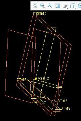

wir haben heute von Creo 7 auf Creo 10 umgestellt.

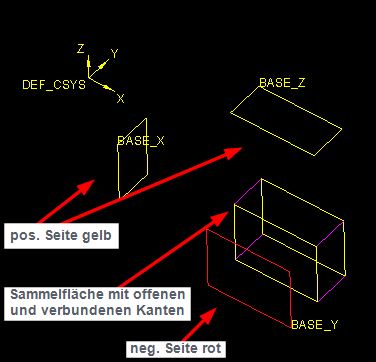

Hier fällt mir auf, daß die Farben für die positive und negative Seite einer Ebene immer gleich dargestellt werden, obwohl in den Optionen unter System Appearance die Farben unterschiedlich definiert sind. Hierbei kann es vorkommen, daß beide Seiten die gleiche Farbe wie für positive Seite eingestellt haben oder beide Seiten die gleiche Farbe wie für negative Seite eingestellt haben.
Habe ich gerade eine Ebene ausgewählt, wenn ich in die System Appearance gehe, wird nur diese Ebene beidseitig mit der neuen Farbe dargestellt, egal ob ich diese Farbe für positive oder negative Seite eingestellt habe.

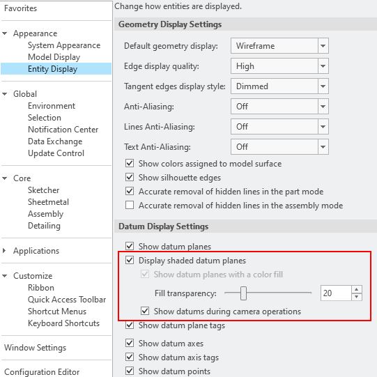

Zu guter Letzt wird auch die Schattierung der Ebenen, obwohl der Haken gesetzt ist, nicht angezeigt, unabhängig von der hierfür definierten Transparenz für die Füllfarbe.

Meines Wissens her, ist das nicht ein Problem seit Creo 10 sondern schon ein Problem  mit der Einführung von Creo und dem damit verbundenen hellen Farbschema.
Die Entwickler bei PTC waren der Meinung, sich an die CAD-Mitbewerber anpassen zu müssen, und haben dann das neue helle Farbschema eingeführt.
Leider betrifft das nicht nur die Ebenendarstellung, sondern (und das ärgert mich am meistens) auch die Darstellung von Flächenkanten im Drahtgittermodus.
Bei Pro-Engineer waren die Flächen violett und die offenen Flächen gelb. Dort hat man wunderbar gesehen, wo bei einer Flächenkonstruktion die Fläche offen war.
Bei den neueren Farbschemas wird dann diese Unterscheidung nur noch zwischen hell- und dunkelviolett gemacht, und somit ist schwer erkennbar, wo offene Kanten im Modell vorhanden sind. Aus meiner Sicht ein klarer Rückschritt.
Wie kannst Du nun das Problem umgehen?
Einfach ein altes Farbschema syscol.scl einstellen bzw. nachladen. Dann sollten eigentlich die Probleme behoben sein.
Für die Creo 10 Welt kann ich keine Aussage machen, aber für Creo 8 geht das ohne Probleme, ohne Auswirkungen auf die Bedienung.

Neue Erkenntnis:
Die zweifarbige Darstellung ist nur vorhanden bei Nichtschattierten Modellen, sobald man auf Schattiert umschaltet haben beide Seiten die gleiche Farbe.

erklärt schonmal das Verhalten, daß ich erkannt habe, ist aber in meinen Augen eine Verschlimmbesserung, da ich hier immer zwischen den unterschiedlichen Darstellungsmodi geistig umschalten muß  und die schattierte Ebene gerade im Nichtschattierten Modus eine gute Hilfe darstellen würde.
Die Schattierung der Ebenen ist trotz gesetztem Haken weder im schattierten noch im nichtschattierten Modus vorhanden. Gibt es hierfür auch noch eine config-Option?

Ggf. deshlab:
Article - CS360083
Applies To
Creo Parametric 8.0
Creo Parametric 9.0
Description
Datum planes are not appearing as filled with color.
Unable to display datum planes as filled with 3D_datum_display_fill as yes.
Resolution
Issue may occur due when config option enable_opengl_shader is set as no. OR blended_transparency is set as yes.
Grüße Markus

Hallo Markus,
enable_opengl_shader    steht auf yes*
blended_transparency    steht auf no
Wäre schön gewesen. Auch jede andere Kombination dieser beiden Einstellungen bringt keine Änderung.
Gruß Stefan

Schattierte Ebenen habe ich nur wenn die Option "blended_transparency" auf "independent" steht.
Sonst habe ich leider auch keine Ideen mehr...

Danke Markus, hat aber leider auch nicht funktioniert.
