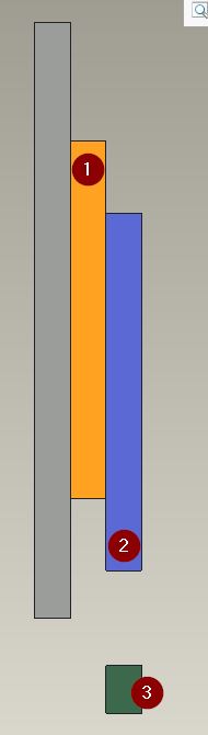

ich bräuchte bitte eine Hilfestellung bezüglich PTC-Creo Schubgelenk.
Im Bild ist eine mechanische Hubmechanik (AUF und AB-Bewegung) dargestellt.
Pos.1 ist über eine Führungsschiene auf einem grauen starren Gestell montiert.
Pos.2 ist über eine Führungsschiene auf Pos.1 montiert (Auf und Ab bewegbar)
Pos.3 ist starr.
Beide Platten (Pos.1 und 2) sind mittels Schubgelenk erstellt worden.
Wenn die Platte Pos.2 die Fläche von Pos.3 berührt, soll Pos.2
zwar zum Stillstand kommen, jedoch muss die Platte Pos.1 weiter bewegt werden können.
Die Frage ist, wie muss man die Platte Pos.2 mit dem Block Pos.3 verknüpfen?
Pos.3 ist sozusagen der mechanische Endstopp für die bewegbare Platte Pos.2
Im Voraus Danke
Mit besten Grüßen
Markus

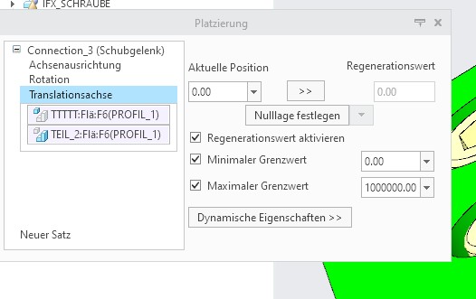

Du kannst in der Platzierungsbedingung die Translationsachse begrenzen, die  aktuellen Position, die null Lage festlegen ( also bei dir Teil 3) ,  den minimalen Grenzwert und den maximalen Grenzwert. Damit sollte es eigentlich gehen.

hier noch ein bildchen dazu

Sehr interessant, vor dem fast selben Problem stehe ich auch gerade. Im Schubgelenk kannst Du über die Translation zwei Bezugsflächen angeben und damit einen Endpunkt. Über einen minimalen und einen maximalen Endpunkt kannst Du dann einen Verfahrweg definieren. Hilft ja aber in dem Fall nur zur Hälfte weiter, da der Endpunkt ja durch das zweite Schubgelenk variabel ist. die Lösung dürfte nach meiner Logik ein Anwendungen>Mechanismus>3D-Kontakt sein. aber wie der so richtig funktioniert, das hab ich noch nicht rausfinden können!
