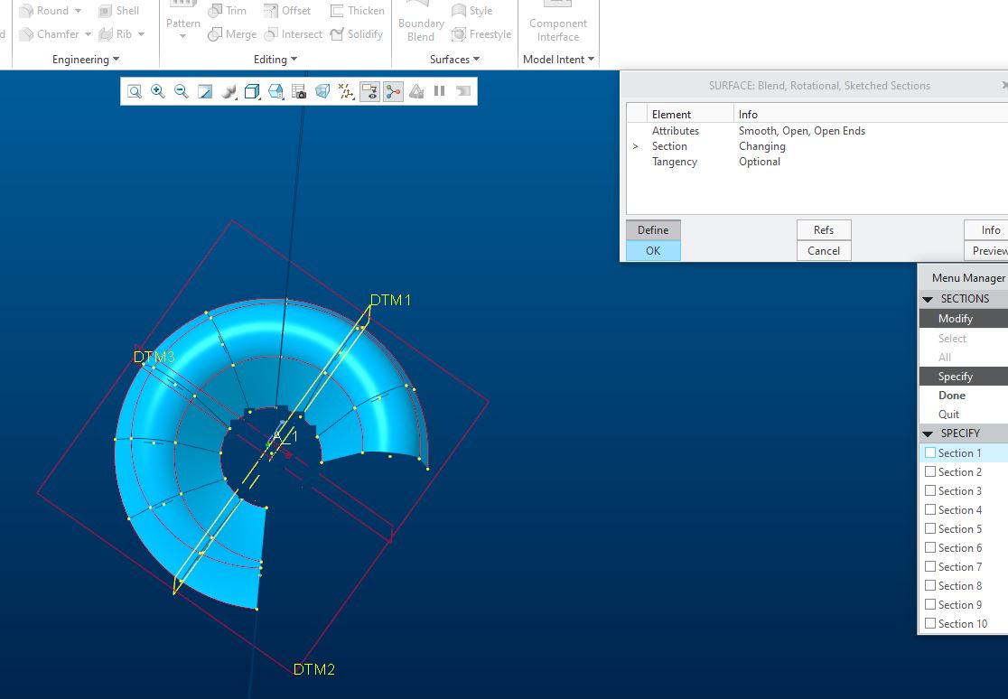

Hallo community,
Ich brauche eure Hilfe!
Ganz blöde Frage: wo finde ich oder besser gesagt wie kann ich den Winkel der einzelnen Schnitte eines "rotational blend" KE ändern?
Ich habe mir einen Bauteil früherer Pro/E Version angeschaut und komme damit nicht klar! Wenn ich einen ähnlichen mit Creo 7 erstelle, dann kein Problem. Ich komme damit klar. Aber diese alte nicht.
Entschuldigung für die komische Frage. Ich habe seit ewig (mehr als 15 Jahre) Pro/e nicht mehr benutzt.
Gruß und Danke im Voraus!

ich denke da wurde einfach die Ebenen um die Rotationsachse gedreht erzeugt, um diese dann für die für die KE Erzeugung zu verwenden.
Wenn ja musst einfach im Modellbaum den Winkel der Ebene editieren.
