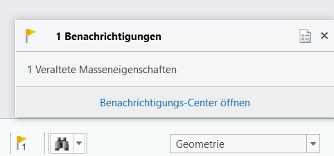

wie handhabt ihr die Settings, was sind best practise im Umgang mit der Benachrichtigung "Veraltete Masseneigenschaft" von Creo/Parametric?
welche config settings habt ihr wie gesetzt?
- regen_solid_before_save
- mass_property_calculate
- smt_mp_method
- force_upd_assem_mp_in_simp_rep
- uvm
Wunsch der Anwender, verständlich, ist diese Meldung nicht zu sehen.
