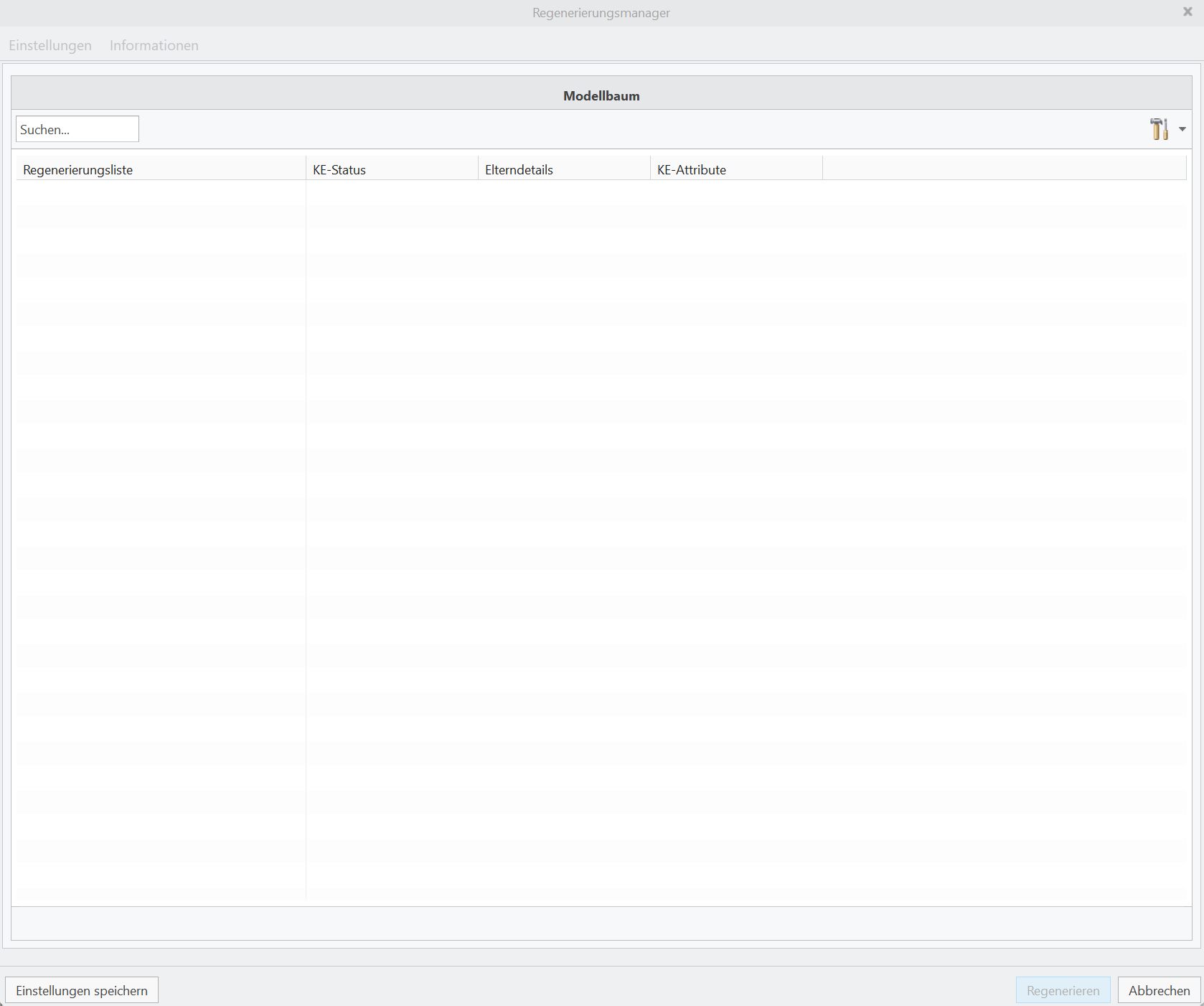

ich habe folgendes Thema:
Über ein Excel-Analyse KE importiere ich Lager- und Stellplatz-Positionen. Sprich das KE greift auf eine Excel-Liste zu und holt von dort Daten.
Das funktioniert so weit.
Wenn sich der Inhalt der Excel Datei ändert, werden die Änderungen nur im KE übernommen, wenn das Bauteil regeneriert wird.
Jetzt das Problem: Wenn ich am Bauteil nichts ändere, wird die Regenerierung nicht durchgeführt, Creo meldet "Bauteil seit letzter Regenerierung nicht verändert".
Ist auch nachvollziehbar, Creo kann die Änderung der Excel-Datei ja nicht erahnen.
Wie kann ich das Regenerieren erzwingen? Im Idealfall über ein mapkey.

unter dem Punkt Regenerieren das Menü aufklappen.
Im Regenerierungsmanager müsste es den Punkt geben, alles neu zu regenerieren.
Vielleicht hilft das.

Hallo max lenz
leider gibt es diesen Punkt bei mir nicht.

Hallo t.boese,
ich vermute, es ist der Menüpunkt Regenerieren unter Modell►Regenerieren►Regenerieren (Strg+G) gemeint.
Viele Grüße aus DD
Hannes
