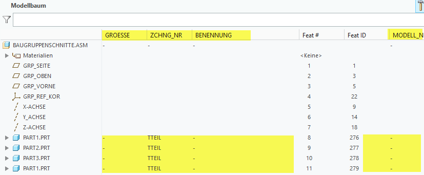

ich bin nach Jahren wieder bei Creo gelandet (Elements 5) und muß mich in völlig unbekannten Baugruppen zurechtfinden.
Derzeit habe ich das Problem, das ich Stücklisten von knapp 100 Teilen habe, in denen Einträge fehlen.. das EINFACHSTE wäre in der Stückliste den Eintrag anzuwählen und das zugehörige Bauteil zu öffnen (um es dann mit Inhalten zu füllen)
Wie mache ich das? Ballone helfen mir nicht weiter, da die irgendwo mitten in die Baugruppe zeigen.
Danke,
Axel

Im Modus Baugruppe im Modellbaum Spalten mit den Parametern von der Stückliste erweitern und bei Bedarf wie gewünscht ausfüllen

Arni,
dann müsste ich im Modellbaum ja schon wissen welches Teil das problem ist, aber das weiß ich ja grade nicht.
Ich sehe nur in der BOM das da irgendwo ein Teil "xuasdvuf" mit der Positionsnummer 17 ist, das offenbar nicht rchtig ausgefüllt wurde..
Oder ich verstehe deine Hilfestellung nicht.

Du kannst im Modellbaum die gleichen Parameterspalten anzeigen lassen wie in der Stückliste.
Die Komponenten mit leeren Zellen auswählen, aufrufen und die Parameter ausfüllen oder direkt im Modellbaum ausfüllen.
Als Beispiel im Anhang: gelb markierte Parameterspalten sind auszufüllen
Arni

YES!
Ich musste nur unter dem "Hammer/Schraubenzieher"-Icon die "Baumspalten" auf die Einträge einstellen die ich wirklich sehen will!
Danke, Volle Punktzahl!
