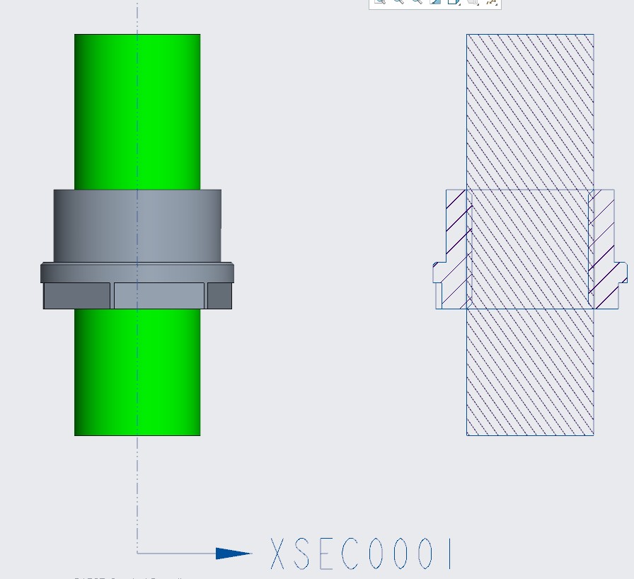

Wenn ich bei der grauen Mutter das kosmetische Gewinde unterdrücke, wird die Darstellung richtig angezeigt. Sobald die Unterdrückung wieder aufgehoben wird, erhalte ich diese durchgezogene Linie in der Schnittansicht ja eigentlich nicht da sein dürfte.
Ist das ein Fehler in Creo ?

Nein, es ist kein Fehler in Creo. Es ist eine falsche Einstellung für die Darstellung von Gewinden in Zeichnungen.
BTW Wie bekommst Du die Mutter auf das Gegenstück geschraubt, wenn dort kein Gewinde vorhanden ist?

Da ist kein Gewinde drauf, ich hab nur mal eine kleine Test BG gemacht um zu testen ob das immer so ist.
Wenn du mir jetzt noch verrätst welche Einstellung das ist, bis du der schönste und bekommst 100 Punkte.

In einer Test-BG sollte aber möglichst das wichtigste enthalten sein. Creo reagiert da durchaus empfindlich, wenn man einige Sachen mal so einfach weglässt.
Ich kann Dir die Option für die Zeichnungsvoreinstellung nennen. Aber nicht weil ich dann der schönste bin (Bin ich ja jetzt schon!  ) Und auch nicht wegen der 100 Punkte (welche Du eh nicht schickst). Sondern weil wir hier in einem Forum sind und eben helfen.
thread_standard steht bei uns auf std_iso_imp_assy

Jupp, das war’s.
