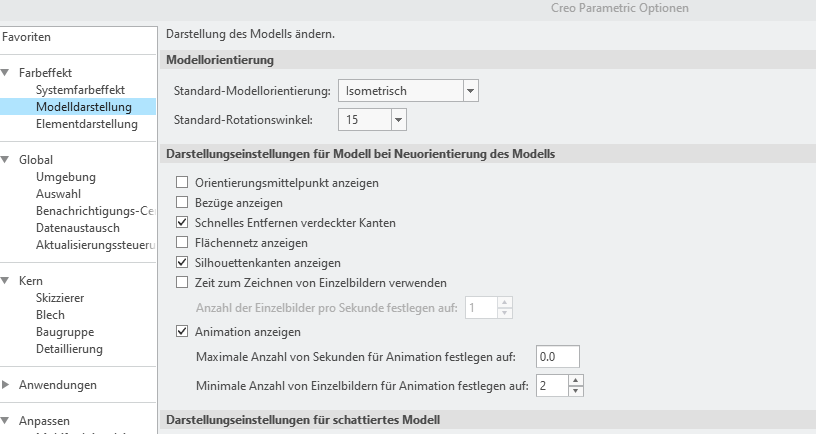

kann mir jemand erklären, wieso bei Festlegung der Standardorientierung auf isometric über die Konfigurationsoption orientation nicht wie üblich die z-Achse (Hochachse) sondern die y-Achse vertikal ausgerichtet wird und wie ich das ändern kann    Würde mich sehr freuen, wenn mich jemand aufschlauen kann, da mich das gerade verzweifeln lässt und ich keine Lösung finde!
Vielen Dank!

Ich denke du suchst nach dem hier:
Datei->Optionen->Modelldarstellung
Config Eintrag dafür ist
orientation
trimetric*, isometric, user_default
establishes the initial default view position, or orientation. after you set the configuration options for x_axisand y_axis,the system defaults to the user-defined values. to override the orientation at runtime, click view M-^VM-6 orientation M-^VM-6 standard orientation.
trimetric - orients the model trimetrically.
isometric - orients the model isometrically.
user_default. - orients the model in the position specified in the configuration options x_axisand y_axisif you do not define these options, the system defaults to trimetric.

Hallo amju,
stehe ich jetzt auf dem Schlauch? Wie oben geschrieben, stelle ich ja isometric in dem Config-Eintrag orientation ein. Genau dabei ist es aber ja leider so, dass statt der z-Achse die y-Achse des Standardkoordinatensystems vertikal ausgerichtet wird.

Original erstellt von greenagame:
Hallo amju,
Offensichtlich. nicht isometric einstellen sondern USER_DEFAULT und die beiden weiteren Optionen anpassen.
