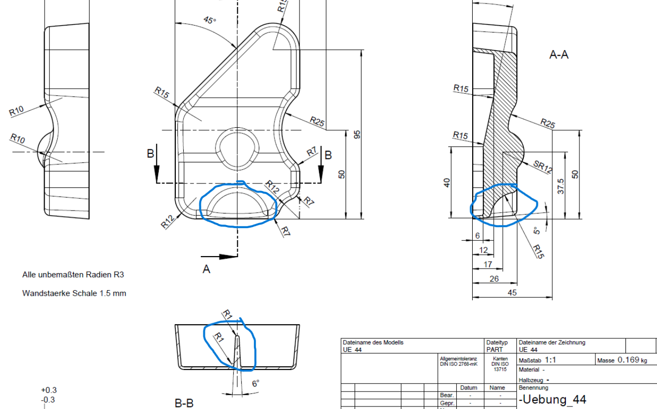

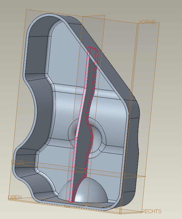

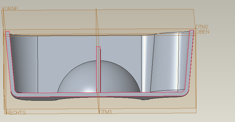

Hallo ,
ich habe ein Problem bei der Modellierung der folgenden Schale. Ich habe die Schale zwar modelliert, aber ich denke , dass ich die Zusammenhänge zwischen , den blau umkreisten Elemente nicht richtig verstanden habe. In meiner Konstruktion sieht man auf der Draufsicht die Kugel mit den R15 , die man eigentlich nicht sehen sollte, ich weiß nicht wie ich das beheben soll, kann  mir jemand bitte helfen?.

Also ich sehe da nichts was falsch sein sollte.
Falls du keine sichtbaren tangentially Linien in der ZG haben willst, dann musst du sie
In der # Ansicht / Model Darstellung/ ….    Ändern o. Ausschalten.
