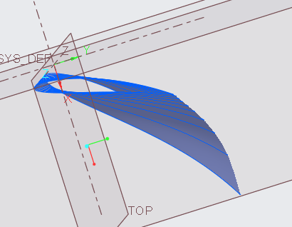

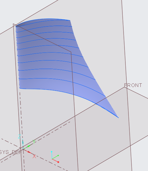

ich habe mir einige Kurven eines Tragflügels mittels Matlab berechnet. Die Daten dann in einem .ibl Datei in Creo gebracht. Nun habe ich so auf Kreisen liegende Schnitte des Tragflügels. Mit Berandungsverbund kann ich diese in eine Fläche verwandeln, allerdings ist diese Oben und Unten offen. Ich benötige, allerdings ein Volumenmodell, wie könnte ich dieses erzeugen?

Ich würde sagen lege doch oben und unten eine Fläche rein, evtl. Flächen zusammenführen,
Und dann mit Verbundvolumen.

du kannst eine tangential berandete Fläche mit dem Style-KE schließen, das benötigt allerdings eine ISDX-Lizenz.
Berandungsverbunde und Co. tun sich mit so einer Fläche eher schwer.
Das was Heribert vorschlägt ist ein guter Kompromiss.
