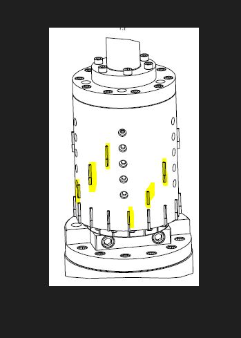

Ich muss versetzte Nuten auf die Mantelfläche des Zylinders anbringen.
Ähnlich wie im Anhang. Ein Muster wäre hier natürlich Ideal.
Wenn ich Punkte auf der Mantelfläche definiere und dann die erste Nut über die Mittelachse und den Punkt könnte Ich dann über Punktmuster arbeiten. Hatte zumindest schon mal bei einem Test geklappt.
Wie würdet Ihr das machen.Ein Muster über Tabelle (Abstand von oben und Winkel als Werte) müssten ja auch gehen, oder?

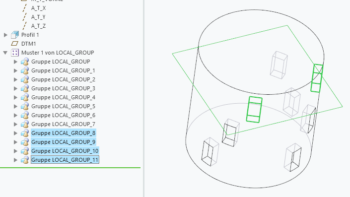

Da muss man dann aus Ebene und Nut eine Gruppe machen und die Gruppe mustern.
Wo ich ein Problem sehe, ist wie Creo mit Winkeln umgeht. Creo "verschluckt" die Musterelemente dann bzw. setzt sie dafür doppelt an anderen Positionen übereinender. Da muss man in der Skizze genau aufpassen, was man für Referenzen verwendet, sonst passiert dass, was man im Bild sieht.
Im Bild ein Tabellenmuster bei dem der Winkel der Nut immer um 90° größer wird. In den beiden ersten Ebenen sind nur 3 Nuten (eine doppelt), in der dritten Ebene bleiben zwei Nuten, beide doppelt...

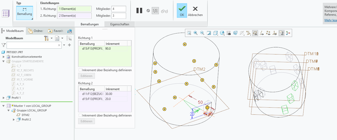

Geht übrigens auch mit einem ganz einfachen Bemaßungsmuster ohne irgendwelche Beziehungen.
In der ersten Richtung das Winkelinkrement und in der zweiten Richtung das Inkrement für die Höhe und ein Winkelinkrement.

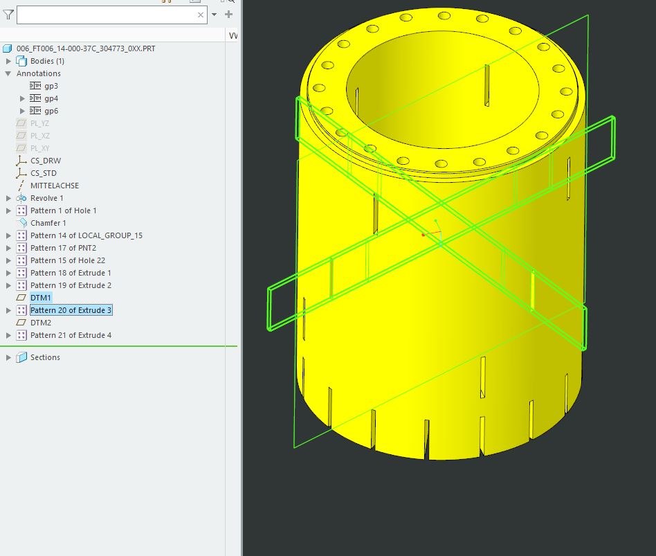

Moin. Du Nuten sollen in der Flucht versetzt zu den unteren liegen. Deshalb hab Ich einfach dann jeweils um die Gradzahl eine Ebene versetzt erzeugt und beidseitig extrudiert sowie dann 4x um 360° gemustert. Dann ist für diesen Fall jetzt glaube die einfachste Lösung. Ich dachte auch erst, das alle auch noch zueinander versetzt erzeugt werden müssen. dann  hätte ein Punkt bzw. Tabellenmuster wieder mehr Sinn gemacht. Probiere das alternativ interessehalber mal aus. Weiß jemand warum der die Extrusion bis weit über die Mantelfläche raus andeutet?
