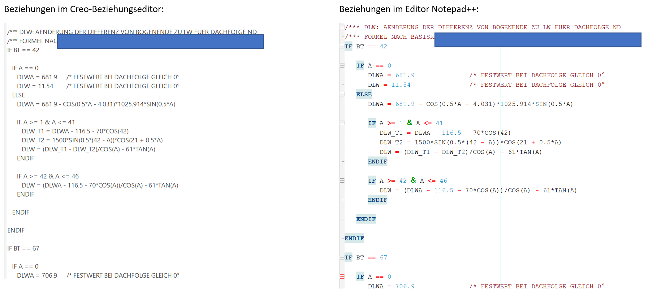

Creo wirft ja gerne mal selbstständig beim Kopieren von KEs Beziehungen durcheinander. Gibt es da einen Workaround, damit die Beziehungen trotzdem strukturiert und korrekt bleiben?
Und habt ihr Ideen, wie man die Beziehungen strukturieren und übersichtlich halten kann? Ich würde da jetzt verschiedene Abschnitte der Beziehungen in verschiedene Anmerkungs-KEs auslagern, dann hätte man das klar unterteilt und trotzdem übersichtlich.

Hallo 21century,
um Beziehungen strukturiert und übersichtlich zu gestaklten gibt es viele Möglichkeiten. Allerdings keine automatischen innerhalb des Creo-Beziehungseditors.
Daher bearbeite ich die umfangreichere Beziehungen immer mit dem Editor Notepad++. Dafür gibt es hier im Forum auch Farb- und Formatierungseinstellungen.
Weiterhin arbeite ich da mit Leerzeilen zwischen Blöcken und vor bzw. nach If-Endif-Abfragen. Themengebiete trenne ich mit Kommentaren, welche die Einzelthemen der Blöcke beschreiben (1 Zeile).
In If-Endif-Abfragen rücke ich die Zeilen zwischen If und Endif oder Else immer um 3 Zeichen ein. Dadurch wird die Struktur sofort sichtbar.
Vor und nach einem =, + oder - lasse ich in Formeln immer ein Leerzeichen stehen.
Unterschied siehe Beispiel in angehängtem Bild.
Zum Kopieren von KE's gibt es eine config-Einstellung, ob man die KE's mit oder ohne dazugehörige Beziehungen kopieren und einfügen will. Beim Verschieben von KE's im Modellbaum passiert mit den Beziehungen nichts (sofern die Beziehungen nicht selbst von Regenerierungswerten der KE's abhängen). Hab leider nicht so viel Zeit, um die config-Option jetzt zu suchen.
Grüße aus OWL, Thomas

Hallo Thomas,
vielen Dank für deine Antwort! Kannst du mir, wenn du Zeit hast, einen Link zu der Notepad++ Config und die config-Option wegen KEs kopieren schicken?
Vielen Dank =)

Hier ist der Link zum Beitrag hier im Forum:
Notepad++ UDL-Files für config.pro- und dtl-Dateien
Ich weiß jetzt gar nicht mehr, ob auch die Beziehungen in den Files mit berücksichtigt werden. Falls nicht, kann ich Dir meine Datei schicken. Die ist zwar schon für Creo 9, sollte aber trotzdem funktionieren. Meine Datei enthält halt noch mehr als config und dtl. Ich glaube ich habe nur die Einstellungen für config und dtl aus dem Beitrag übernommen und dann meine dazu gepackt.
Die config-Einstellung zu suchen dauert länger, Creo hat schließlich weit über 2000 solcher Einstellungen, die hidden-config-Optionen nicht mitgerechnet. Dazu fehlt mir heute und morgen leider die Zeit.
Dazu findet man was in der Creo-Hilfe oder auch hier:
CreoSite von Olaf Corten

Hallo EWcadmin,
die Config Einstellung zum Kopieren von KE ohne Beziehungen
habe ich nicht gefunden. Kannst Du die mal raussuchen?
Danke.

Hallo Dirk,
bin mir nicht mehr sicher, da ich das vor Monaten mal beim Überfliegen von Optionen flüchtig gelesen habe. Ist schon zu lange her. Evtl. könnte das diese Option sein:
allow_fully_dependent_copy
vielleicht mal testen, welche Auswirkungen die Einstellungen für diese Option haben.
Als hidden-config-option habe ich noch die folgende Option gefunden, aber da fehlt mir die Info zu, was es wirklich bewirkt:
allow_copy_with_ext_refs

Hallo EWcadmin,
Danke für die schnelle Rückmeldung, das hat leider nichts
gebracht. Die Beziehungen werden immer noch mit kopiert.
