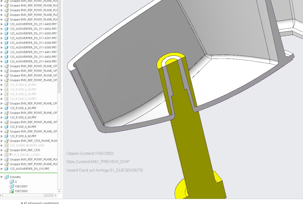

Ich habe einen Kernpin den ich mit einen Artikel verschnitten habe.
Weder in EMX noch  bei Komponentenoperation/boolische….  Finde ich die Möglichkeit
Das äußere Material des Pins abzuwählen, behalte also immer 2 Volumen im Pin.
Kann mir da jemand helfen ?
VG Heribert

mit Fläche und Berandung oder Einzelfächen das wegzunehmende auswählen und dann entfernen, und weg....

so sieht es dann aus, muss man ein wenig üben welche Flächen man auswählt

Danke cadkaiser !
Ja, damit gehts.
