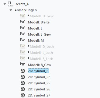

bei uns gibt es aus grauer Vorzeit noch Zeichnungen auf denen alle steuernden Maße und Achsen vom Modell ausgeblendet wurden.
Leider kommt es dadurch bei vielen Zeichnungen nicht dazu, dass die Maße benutzt werden.
Beim Überarbeiten versuche ich händisch die weggenommenen Maße zu entfernen und gesteuerte Maße zu tauschen.
Beim Kopieren von alten Zeichnungen kommt immer wieder die Aussage "es sind keine steuernden Maße vorhanden".
Ja ne sie sind schon da nur weggenommen :-(
Gibt es Möglichkeiten diese Zeichnungen vereinfacht zu überarbeiten, z.B. mit einem Mapkey oder dem ModelProzessor?
Mir ist es bisher nicht gelungen einen Mapkey so aufzuzeichnen, dass er auf der nächsten Zeichnung wieder funktioniert und im ModelProzessor
habe ich auch keine Option gefunden.
Kennt ihr diese ausgeblendeten Maße (ich rede von teilweise dreißig bis hundert pro Zeichnung) und kann mir jemand da weiterhelfen?
Aktuell überarbeite ich eine Familientabelle mit 134 Varianten inklusive Zeichnungen...
Es ist da wirklich aufwendig auf jeder Zeichnung etwa 100 Maße im Zeichnungsbaum zu entfernen.
Ein Idee für einen Mapkey oder so würde mir helfen.

ich habe selber eine Lösung gefunden, manchmal muss man mit den richtigen Stichworten Suchen
Config.sup
enable_auto_drawing_update yes
auto_drawing_update_command delete_erased_axes
auto_drawing_update_command delete_erased_dimensions

Auf folgendem Wege kann man es auch manuell (oder mit Mapkey) machen:
In die Detailoptionen der Zeichnung:
user_command delete_erased_dimensions
Weitere Befehle hier:
https://support.ptc.com/help/creo/creo_pma/r7.0/usascii/#page/detail/About_User_Commands.html#

Gibt es auch noch eine Lösung für unterdrückte und ausgeblendete Maße?
