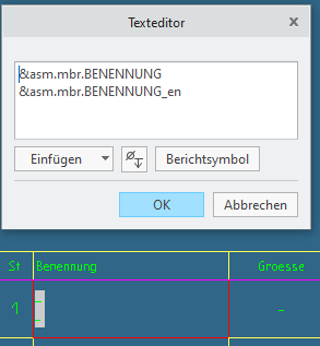

Hallo in die Runde,
ich habe schon lange nichts mehr mit Wiederholbereichen für Tabellen gemacht. Vielleicht habe ich das Nötigste vergessen oder verdrängt. Daher meine Frage an Euch mit der Hoffnung auf eine positive Antwort ;-)
Ich möchte gerne in einem Wiederholbereich (in der dritten Spalte) zwei Berichtsparameter in einer Zelle untereinander darstellen. Es handelt sich dabei um einen deutschsprachigen Begriff und darunter der Begriff in englischer Sprache. Beide sind im 3D-Modell vorhanden bzw. abrufbar. Je Zeile im Wiederholbereich wäre das die einzige Zelle mit zwei Einträgen.
Ist sowas möglich und wenn ja, wie bekomme ich das hin?

In dieser Tabellenzelle im Wiederholbereich
#Texteditor
und in der zweiten Zeile den gewünschten Parameter eintragen.

Super, das war es
Danke Dir, Arni
