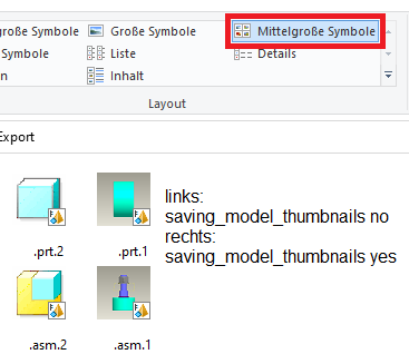

Hier mal ein Bild wie es mit der Option und den verschiedenen Optionen aussieht.
Da das Bild beim Speichern im Modell integriert wird, gelten Änderungen an der Option
saving_model_thumbnails nur für neu gespeicherte Modelle.
Es kommt auch drauf an, in welchem Ansichtslayout man sich befindet.
Bei "Mittelgroße Symbole" sehe ich einen Unterschied bei den Icons,
bei "Details" jedoch nicht.

Original erstellt von Experiment1:
... Es kommt auch drauf an, in welchem Ansichtslayout man sich befindet.
Das erklärt, warum mir das bisher verborgen geblieben ist. Grundeinstellung bei mir "Details".
