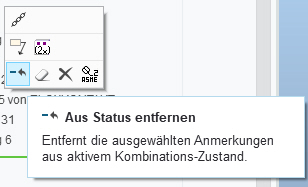

im Kontextmenü (im Modellbaum) von 3D-Anmerkungen gibt es den Befehl "aus Status entfernen". Gibt es eine Dokumentation dazu? Wisst ihr, aus welchem Status wird das KE entfernt wird?

Die 3D-Anmerkung wird aus dem (Status) des aktuellen Komninationszustandes vom Ansichtsmanager entfernt
oder wieder zurückgeholt.
Wenn kein expliziter Kombinationszustand erzeugt wurde ist es eben der "Standard_alle" links unten unterhalb vom Arbeitsfenster.
