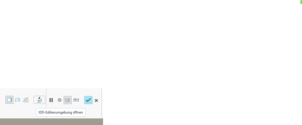

Ich stehe leider vor einem kleinen problem. Ich habe eine Konstruktions-Datei im STP bekommen. Ich muss, um eine nachgelagerte FEM Simulation richtig zu platzieren, zusätzliche Ecken/Kanten einfügen. Dabei hatte ich den Ansatz, das über "Fläche trennen" zu erledigen. Dazu habe ich lt. Anleitungen in YT-Videos eine Skizze auf die relevante Fläche gemacht in der Form der neuen Kante (Kreis), die ich benötige. Leider kann ich das nicht durchführen, da es die Kreisskizze dafür nicht nutzbar macht.
Gibt es eine Möglichkeit, mein Ziel zu erreichen? Scheinbar liegt das Problem am STP Format, denn über native Creo-Formate läuft das ja einwandfrei. Ich habe auch schon verschiedene Import-Funktionen probiert, aber leider ohne Erfolg.
Hat jemand eine Idee wie man das angehen könnte?

Versuch´s mal mit dem Import-Data-Doctor.
Dazu im importierten STEP Teil #RMT auf das Import-KE, #Definition editieren und dann die IDD-Editierumgebung öffnen, siehe Screenshot.
