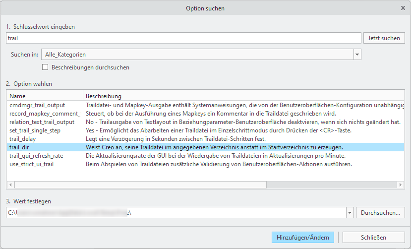

Tag zusammen!
Mir(uns) ist heute etwas aufgefallen, das ich trotz der doch schon einigen Jahre die ich mit Creo/ProE arbeite, noch nie bemerkt habe.
Meine Kollegen sehen in ihrem Mitteilungsprotokoll alle Meldungen, die mein Creo auf meinem Rechner ausgibt.
Also was ich gespeichert habe, was ich gemessen habe, einfach alles was in meinem Mitteilungsprotokoll eben drin steht.
Wir haben alle das gleiche Startverzeichnis auf dem Server, dann stellt halt jeder sein Arbeitsverzeichnis ein.
Ich vermute einen Zusammenhang mit der Startreihenfolge der verschiedenen Clients?!
In meiner vorigen Firma hatten wir Windchill, was hier nicht der Fall ist.
Hat jemand eine Idee woran das genau liegt, bzw. wie man das unterbinden kann?
Mein Kollege würde in seinem Mitteilungsprotokoll gerne nur das Lesen, was auch auf seinem Rechner passiert
mfg Thomas

Hallo Thomas,
ich wüsste jetzt nicht, wo das Mitteilungsprotokoll extra gespeichert wird.
Alles, was in den Mitteilungszeilen steht, wird auch immer in der trail-Datei festgehalten. Ich vermute mal, dass ein Protokoll aller Mitteilungen daraus extrahiert wird. Das kann man sich ja gesondert anzeigen und ausgeben lassen. Ich vermute mal aber, dass Du das nicht meinst, oder? Aber da habe ich mir noch nie Gedanken zu gemacht.
Schau Dir doch mal an, wie ihr mit den trail-Dateien bei Euch umgeht.
Was anderes fällt mir jetzt nicht ein, kann heute aber aufgrund von Wartungsarbeiten nicht mehr nachschauen.
Grüße aus OWL, Thomas

Genau das Protokoll in der wird live aus der Trail-Datei generiert. Wenn ich in die Trail-Datei selber Kommentare schreibe, tauchen die auch im Mitteilungsprotokoll auf (Rechtsklick auf die Leiste > Mitteilungsprotokoll).
Schaut bei euch mal, wie die config.pro Option trail_dir gesetzt ist. Sorgt am besten dafür, dass jeder User ein eigenes Verzeichnis hierfür hat.

Danke für die Antworten!
Ja, an die Traildatei habe ich auch gedacht. Wenn ich diese mit dem Texteditor öffne, sehe ich alles protokolliert, auch von den anderen Benutzern.
Habe die Datei in meiner alten Firma nur einmal gebraucht um einen Fehler zu finden.
Wir hatten das dort aber so, dass jeder sein Startverzeichnis im Ordner C:\Temp hatte.
Hier ist es ein Startverzeichnis auf einem Serverlaufwerk - deshalb wohl auch die gemeinsame Traildatei.
Ich wusste aber nicht dass das Auswirkungen auf das Mitteilungsprotokoll hat.
Ich habe wie gesagt in meinem Protokoll nur das von mir selbst gesehen, die anderen beiden Kollegen aber auch das von mir.
mfg Thomas

So ist es ...
Standardmäßig wird die Trail-Datei in das Creo-Startverzeichnis geschrieben.
Man kann aber über eine config-Option den Ort verändern...

Ja, hab diese Option auch gefunden.
Aber ich habe jetzt in der config das Startverzeichnis auf C:\Temp gelegt.
Der Ordner am Server machte ja eh keinen Sinn.
mfg Thomas
