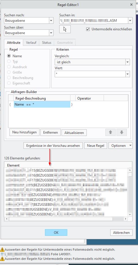

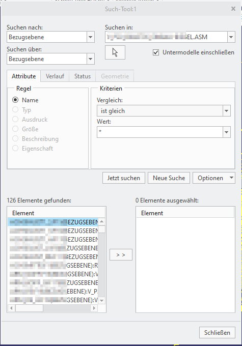

ich möchte mit einem Mapkey alle Ebenen einer Baugruppe ausblenden. Ich meine nicht über den Darstellungsfilter, sondern über die Suche (gern auch anders). Mein Problem ist, dass mein Mapkey nur für die Teile einer Baugruppe funktioniert, die zum Zeitpunkt des Mapkeyerstellens eingebaut waren.
Ich denke das liegt daran, dass neue Ebenen mit anderen Namen nicht in die Auswahlliste rechts übernommen werden.
Kann mir jemand auf die Sprünge helfen?

Hallo David,
Warum nutzt du dafür keine Folie die du ausblendest?
Ich würde eine Folie mit der Regel erstellen, die alle Ebenen sammelt und diese dann ausblenden.
Die Suchfunktion selbst kann nur die KE´s durchsuchen die zu diesem Zeitpunkt auch da sind. Das Suche-Tool kann ja nicht in die Zukunft schauen.

Hallo Max,
zur Info, ich bin neuer Creo User mit vielen Jahren Catia Erfahrung. Da hab ich mich von Folien fern gehalten.
Ich hab Deinen Vorschlag versucht umzusetzen. Allerdings schaffe ich es nicht die Ebenen der Unterelemente auf die Folie zu legen. Schau Dir mal bitte die Bilder an. Was mache ich falsch?
Gruß, David

Im Suchtool:
#suchen_nach
#Bezugsebene
#suchen_über
#Bezugsebene
#Verlauf
#alle
#Optionen
#Abfrage_in_Datei_speichern
zB:
alle_Ebenen.qry
#jetzt_suchen ist nicht notwendig!
Nun ein Mapkey aufzeichnen, welches das Suchtool öffnet,
#Optionen
#Abfragedatei_aufrufen
alle_ebenen.qry
Return-Taste
RMT
ausblenden
Zum Einblende ein zweites Mapkey aufzeichnen mit
RMT
einblenden
Arni

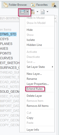

Hallo Max,
bzgl. der Folien erfasst die Suche zwar auch Elemente der Parts, diese werden aber per Regel nicht auf die Folie gelegt.
Ohnehin ist es sinnvoll, identische Folien auch in den Teilen anzulegen. So kannst Du auch dort alle Datums einfach ausblenden.
Wenn Du die Regelfolie auf Baugruppenebene angelegt hast, kannst Du diese von dort einfach an alle Teile vererben, siehe Screenshot.
Es werden dann über den zentralen Knoten in der Baugruppe alle Folien gleichen Namens in alles Unterbaugruppen und Teilen ausgeblendet.
Optimalerweise legt man die Layers aber vorher in den Templates schon an.

@Arni:
Der Wahnsinn! Genau so wie ich es mir vorgestellt hab. DANKE!
@cbernuth: schau ich mir auch mal noch an. Danke Dir!
