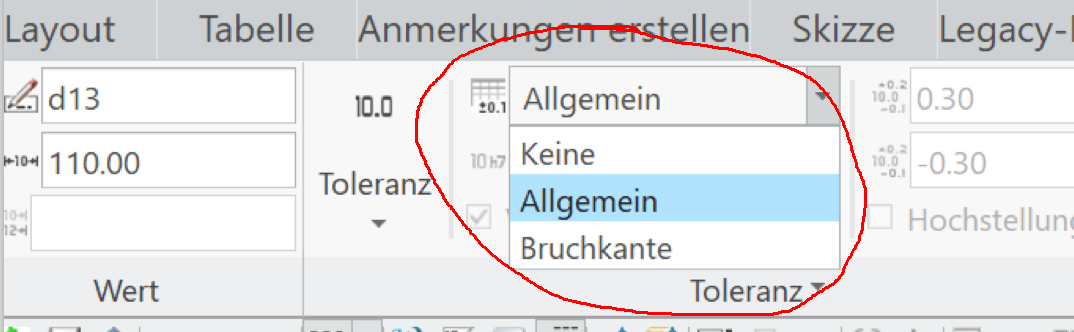

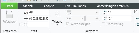

Hallo Liebe Leute, ich habe ein Problem beim erstellen von Toleranzwerten (Bohrung und Wellen) im Modellbereich.. Die ganze Gruppe in der Multifunktionsleiste ist ausgegraut.
Ich habe auch schon über Datei-> Vorbereiten-> Modelleigenschaften tol_display von no auf yes umgestellt. Es funktioniert leider immer noch nicht.. also ist immernoch ausgegraut.
Kann mir da bitte jemand helfen. Ich habe in dem Forum schon einige Beiträge disbezgl. gesehen, aber diese bringen mich leider auch nicht weiter..

sind die Toleranztabellen für Bohrung und Welle bei Dir denn überhaupt ins Modell bzw. die Zeichnung geladen?

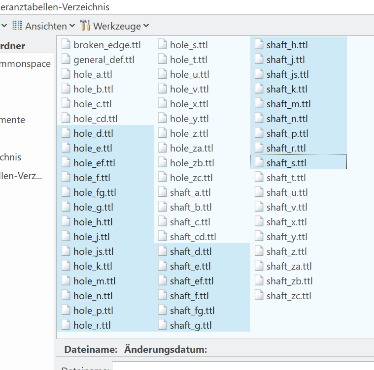

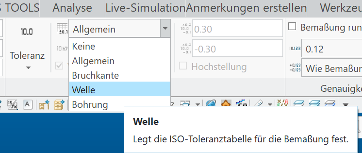

Wenn es so wie im ersten Bild aussieht, dann fehlen diese Tabellen noch und Du musst sie nachladen:
Datei > Vorbereiten > Modelleigenschaften > Zeile Toleranz: ändern > Toleranztabellen > abrufen
Einige Tabellen oder nur die passende auswählen und ok. Danach ist die Auswahl für Bohrung und Welle vorhanden und Du kannst die entsprechende Toleranz festlegen.
