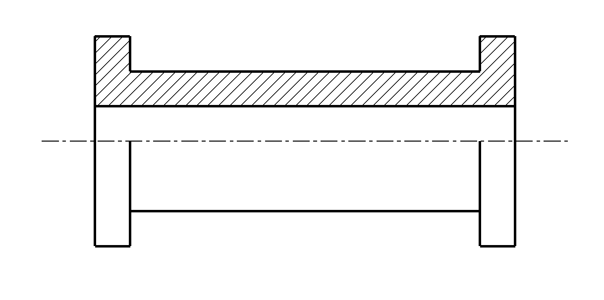

Hallo Leute,
wie bekommt man bei einem Halbschnitt die Schnittkante weg bzw. wie blendet man diese aus.
Laut Norm wird nur die Mittellinie angezeigt.
Gibt es dazu einen Parameter?
Ich freue mich auf eine Antwort.
lg Andi

Zeichnungs-dtl:
half_section_line centerline

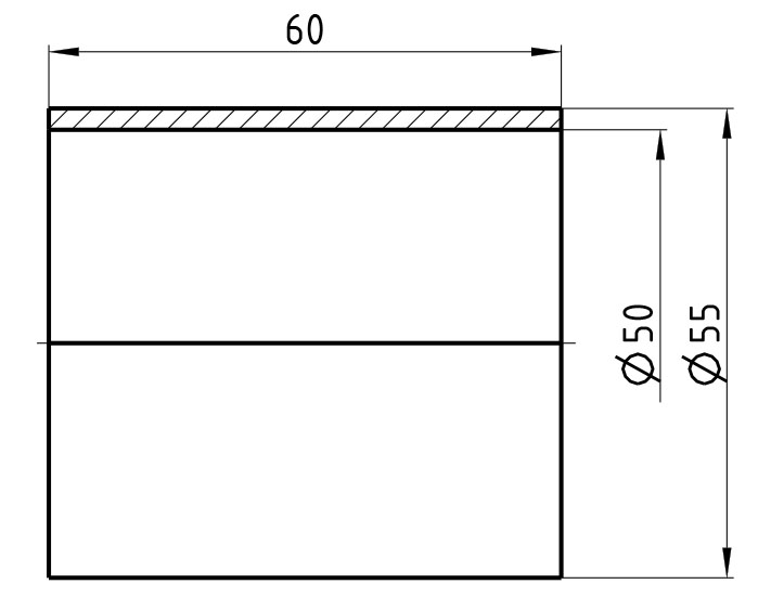

Danke für die Antwort, jetzt stellt sich nur noch die Frage, wie stellt man die Länge des Überhangs ein.
Wo kann man das einstellen?

Das kann meines Wissens nicht eingestellt oder verändert werden.
