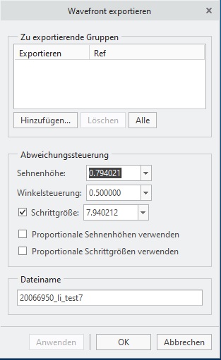

Hallo zusammen.
Ich habe eine Baugruppe, die ich als .obj-Datei exportieren will.
Dabei darf/soll die Baugruppe am Ende wie ein Einzelteil aussehen. Die Komponenten müssen im neuen Format nicht einzeln bearbeitbar sein.
Soweit komme ich:
Datei > Speichern als > Kopie speichern
Dateiname eintippen
Typ: Wavefront (*.obj)
> OK
Fenster öffnet sich "Wavefront exportieren"
1. Wie kann ich etwas zum Exportieren hinzufügen?
- Wenn ich eine Ebene anklicke wird die in das Exportieren-Fenster übernommen. Aber keinerlei andere KEs oder Komponenten werden übernommen.
Ich erhalte die Meldung: "Kein UV-Netz definiert; vorherige Auswahl wird ignoriert."  Ähm..... was ist ein UV-Netz??
Wenn ich "Anwenden" drücke, passiert nichts (sichtbares).
Wenn ich "OK" klicke, schließt sich das Fenster, aber es wird keine Datei erzeugt.
Oder es wird eine .mtl-Datei erzeugt, aber keine .obj.
2. Was wären hier vernünftige Werte für Sehnenhöhe, Winkelsteuerung und Schrittgröße?
Ich probiere hier schon seit Stunden... und meine Kollegen haben auch keine Idee mehr....
   ... Elbstrandsitzer

Hi obj ist in etwa wie stl, also tessellierte Daten mit Zusatzinformationen (Farben und mehr).
Da ist später nichts mit bearbeiten oder KEs.
Du kannst über Sehnenhöhe und Winkelkontrolle steuern, wie groß/ klein die Dreiecke werden. Das kann sich u.a bei Radien erheblich bemerkbar machen.
Aber was hast Du eigentlich im Zielsystem (welchem?) vor?

Für unsere Marketing-Abteilung gebe ich das so aus:
im Export-Fenster
#alle
BaugruppenKoordinatensystem oder eine Baugruppenebene wählen
Sehnenhöhe 0.1
Winkelsteuerung 0.1
Haken bei #proportionale_Sehnenhöhen_verwenden
#ok

Könnte schwören, dass ich es gestern exakt so gemacht habe. Und als Ergebnis wurde gestern NUR eine .mtl-Datei erzeugt.
Sitz heute an einem anderen PC.
Und hier werden bei dem Vorgang 2 Dateien erzeugt.
Wieder eine .mtl und außerdem die .obj.
Kann mir da noch Jemand den Zusammenhang erklären?
Wozu die .mtl? Gehört die mit zur .obj? Muss ich die auch mitschicken?

Hängt davon ab, was du bzw. dein Gegenüber mit den Daten weiter anstellen will.
Die *.obj enthält nur die Geometrie, die *.mtl die Textur-Definitionen der (Ober-)Flächen.
Für reinen 3D-Druck z.B. würde die *.obj reichen. Die *.mtl wird dann interessant, wenn daraus evtl. noch ein Rendering/Produktbild oder eine ansehnliche Präsentation entstehen soll.
