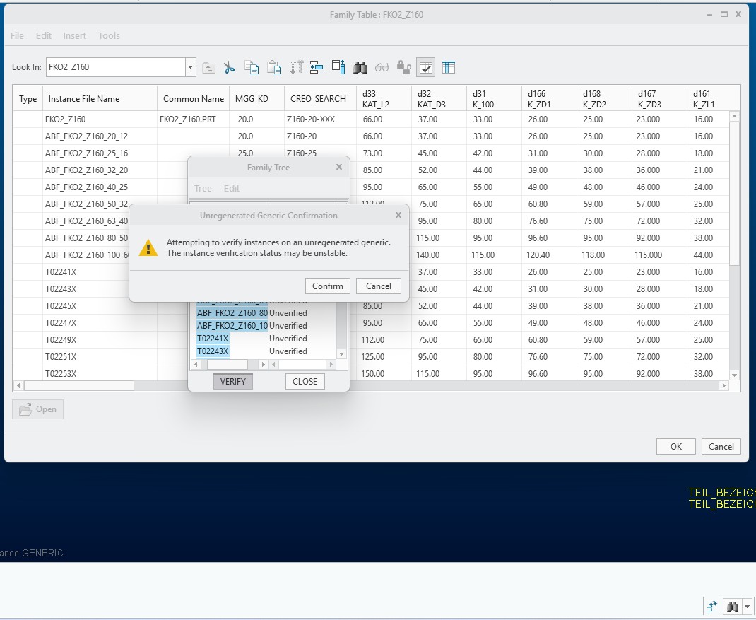

Hallo Zusammen,
beim Verifizieren einer Familientabelle bekomme ich folgende Fehlermeldung (Bilder-Upload funktioniert bei mir leider nicht):
Überschrift: Bestätigung für nicht regeneriertes generisches Teil
Fehlertext: Versuch, Varianten anhand nicht regeneriertem generischen Teil zu verifizieren. Status der Variantenverifizierung ist möglicher
Der Fehlertext endet damit abrupt, es gibt 2 Buttons, Bestätigen und Abbrechen.
Natürlich habe ich das generische mehrfach regeneriert, aber das ändert nichts an der Meldung. Daher meine Frage kennt jemand diese Fehlermeldung und hat mir einen Tipp/Ansatz zur Behebung?
Vielen Dank im Voraus!

Hallo bgschuetze,
bei mir taucht die Fehlermeldung immer auf, wenn das Generic nicht vollständig regeneriert ist.
Hat dein Generic das Regenerieren Symbol unten rechts in der Ecke angezeigt, obwohl du mehrfach regenerieren gedrückt hast?
Irgendwelche Beziehungen die im Weg sind? Einzelteil oder Baugruppen Familientabelle?
Kannst Du Creo in Englisch starten? Da kommt die Fehlermeldung komplett.
Meist reicht der Platz in Deutsch nicht für die Fehlermeldung aus.
Der englische Text ist oft kürzer.

Ist mir jetzt etwas peinlich, hab das Thema völlig vergessen.....
Muss das aber trotzdem nochmal aus der Versenkung holen, da es immer wieder vorkommt.
Also:
- Das Generische ist mehrfach regeneriert, trotzdem verschwindet das Symbol unten nicht
- Die Beziehungen sind relativ umfangreich, allerdings sehe ich keine, die der Regeneration im Weg stehen sollten
- Einzelteile hauptsächlich
Hab jetzt den Creo auch endlich mal in Englisch gestartet bekommen, einen Screenshot habe ich angehängt. Wie vermutet ist die Meldung dort eindeutiger.
Ideen dazu? Ich weiß, der Fehler sitzt meist vorm Bildschirm

das ganze kann passieren, wenn Beziehungen nicht in der Abfolge der Regeneration geschrieben werden.
Code:
Beziehungen vor Regeneration des Modellbaums
Maß_A = Maß_B * 2
Das Problem was hier auftritt ist, das zwei Regenerierungsdurchgänge benötigt werden. Beziehungen vor der Regeneration sollten nur Informationen haben, die vor dem Regenerieren bereits alle bekannt sind.
Ein weiterer Punkt kann sein, das die Berechnung der Masseneigenschaften auch vor der Regenerierung des Modellbaums statt finden. Diese müssen im Teil nach der Regenerierung des Modellbaumes stehen.
Wichtig ist hier besonders das keine Zirkulären Referenzen oder Beziehungen gebaut wurden.
Code:
Maß_A = Maß_B * 2
... Einige Zeilen Code ...
Maß_B = Maß_A * 0.5
Dies führt auch zu Fehlern.

Vielen Dank für die Anregung!
Ich habe mir vorher mal die Mühe gemacht und alle Beziehungen durchgesehen (sind über 1500 Zeilen...) und tatsächlich war da eine zirkuläre Beziehung drin.
-> Wieder ein Thema weniger
