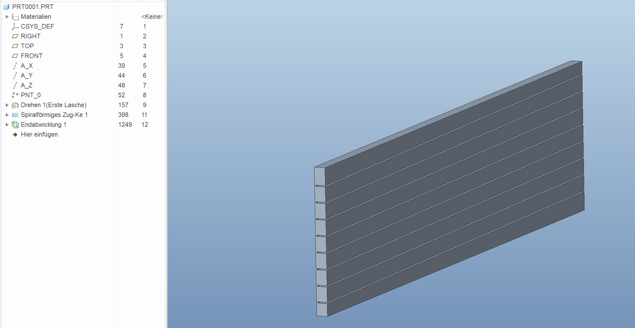

Hallo, ich möchte ein gerolltes Blech mit Spiralnut abwickeln. Leider wird die Endabwicklung nicht erstellt, gibt aber keine für mich verwertbare Fehlermeldung aus. Gibt es einen Trick um so ein Blech abzuwickeln? Vielen Dank für eure Hilfe.

Was ich beim Rumspielen bemerkt hab:
Wenn man mit der Wicklung ins Blech rein startet, egal ob am Blechrand oder mitten drin (wie bei dir) meckert CREO ab dem Zeitpunkt, an dem die Wicklung das zweite Mal ins Material eingreift.
Wenn man mit der Wicklung ins leere startet, also vom Blech weg wickelt, dann meckert CREO erst beim dritten Eingriff ins Teil. Erklären kann ich das mal wieder nicht. Habs nur festgestellt
Bei mir hat die Abwicklung nur deshalb funktioniert, weil ich mal wieder geschummelt hab  Ich hab den gezogenen Querschnitt einfach 8mal skizziert und den Abstand der Querschnitte gleich der Steigung gesetzt. Er zieht also 8 Profile nur eine Umdrehung herum. Ja ich weiß, das geht vielleicht mal für ein einfaches Teil, is aber nichts auf Dauer oder für komplexere Geometrien/Teile.

ich kann leider die konstruktion bei mir nicht öffnen. Liegt am Arbeitgeber.
Eine Idee wäre es die Helix nur in dem Bereich des Bleches su Modellieren und die Zusätzlichen Windungen per Muster erzeugen.
Vielleicht klappt das besser.

Hallo Bob und Max,
danke für die Antworten, das funktioniert !
Ist zwar nicht ideal und eher ein Workaround, aber das kennt man ja bei Creo
