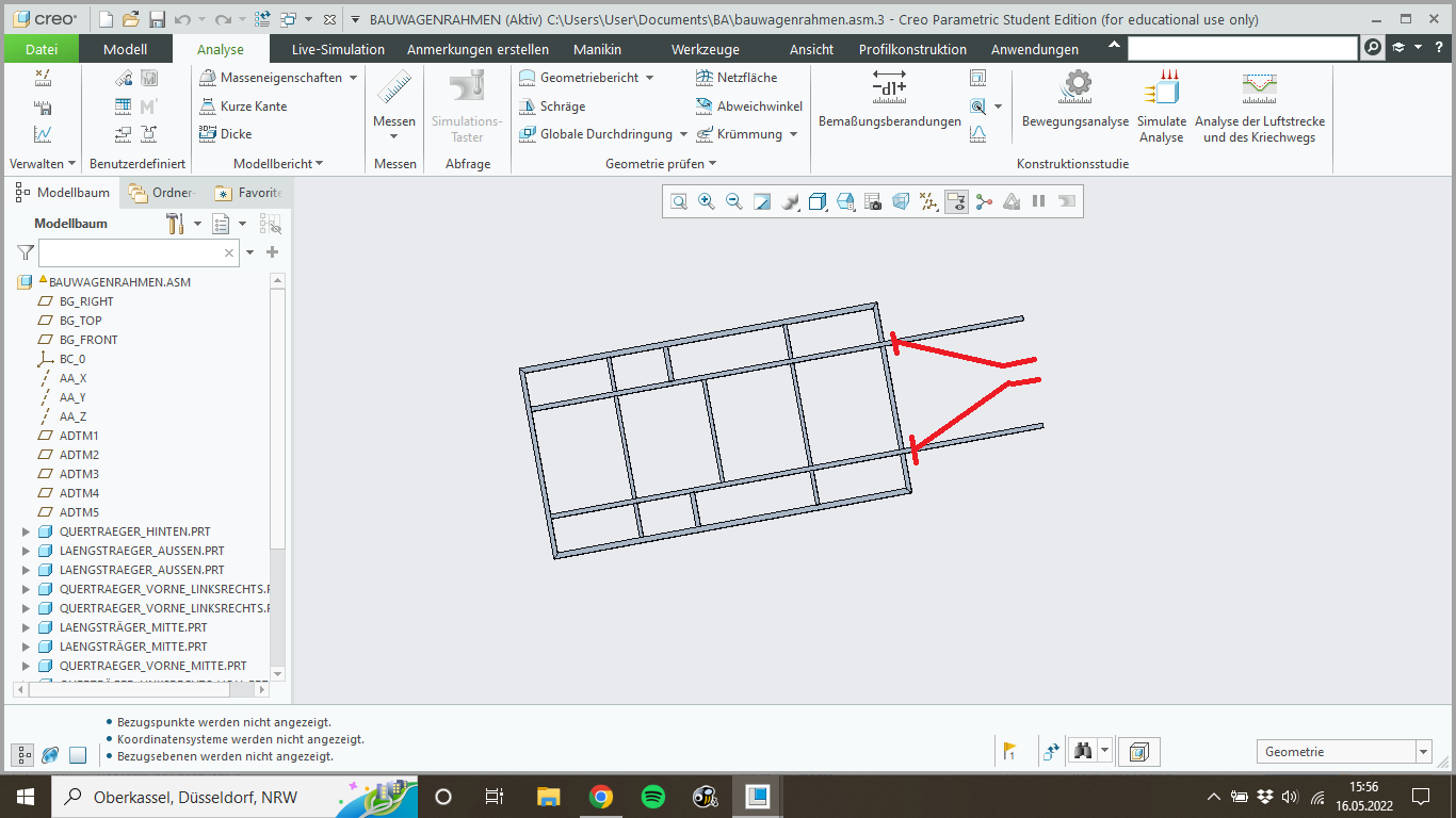

Ich grüße euch!
Ich versuche seit Stunden ein von mir erstelltes U-Profil an einer Stelle in zwei Richtungen zu biegen aber es soll einfach nicht sein. Kann mir jemand sagen ob das mit Creo überhaupt möglich ist oder mir einen Tipp geben wie man es machen kann?

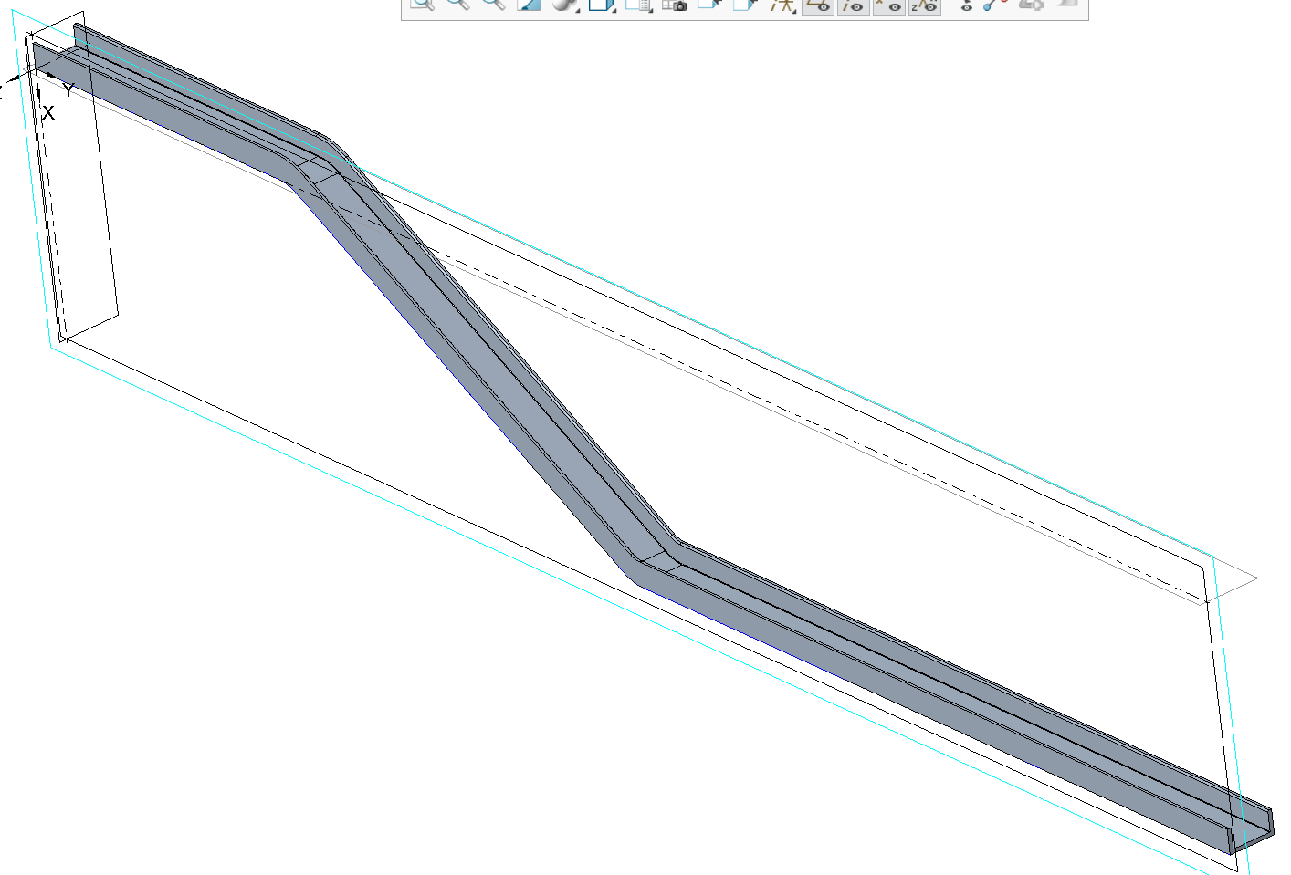

Biege_U.mp4
Natürlich kann man in Creo abknickende U-Profile als Biegekonstruktion definieren.

Vielen Dank erst mal für das Video. Hat mir schon geholfen, nur muss mein U-Profil in zwei Richtungen gebogen werden und wird auch nicht verschweißt. Dann bekomme ich so aber kein durchgehendes Teil hin. Und die Schweißnähte wären für die spätere FEM-Analyse auch nicht von Vorteil.

Willst Du das U-Profil erst nach dem Einbau in die Baugruppe biegen, also innerhalb der Baugruppe? Da kenne ich keine adäquate Vorgehensweise für. Meines bescheidenen Wissens nach geht das so nicht.
Lösung, die ich anwenden würde: Im U-Profil würde ich einmal den Rohzustand abbilden, also gerade, und zusätzlich noch den gebogenen Zustand. Welches dargestellt wird, kannst Du über vereinfachte Darstellungen lösen oder über Pro/Program gesteuert von einem Parameter (Parametername z.B. EINBAUZUSTAND als Ja/Nein-Parameter).
Andere Lösung wäre eine Familientabelle mit zwei Varianten: einmal gerade und einmal gebogen. Bin ich aber nicht so ein Freund von wegen Familientabellen allgemein.

Hab gar nicht erwartet, dass das in der Baugruppe funktioniert. Mir geht es nur darum, dass ich überhaupt das U-Profil an einer Stelle in zwei Richtungen gebogen bekomme

Ok. Dazu habe ich ja schon Lösungen geschrieben.
Am einfachsten lässt sich der gebogene Zustand mit einer Steuerkurvenbiegung erzeugen, auch wenn das Ergebnis vielleicht nicht so ganz der Realität entspricht. (siehe Bild).

Wenn die Radien so groß sind, das kaum eine Verformung der U-Profil statt findet, würde ich die neutrale Faser aus zwei Blickrichtungen (von oben und der Seite) als Fläche Konstruieren und diese Schneiden. Mit der Dadurch entstehenden Kurve würde ich ein Zug-ke nutzen.
Diese Konstruktionsweise ist nur eine grobe näherung der Realität.
Das Problem ist, dass Creo keine Blechbiege Simulation ist.
Hoffe damit bekommst du deine benötigte Geometrie.
