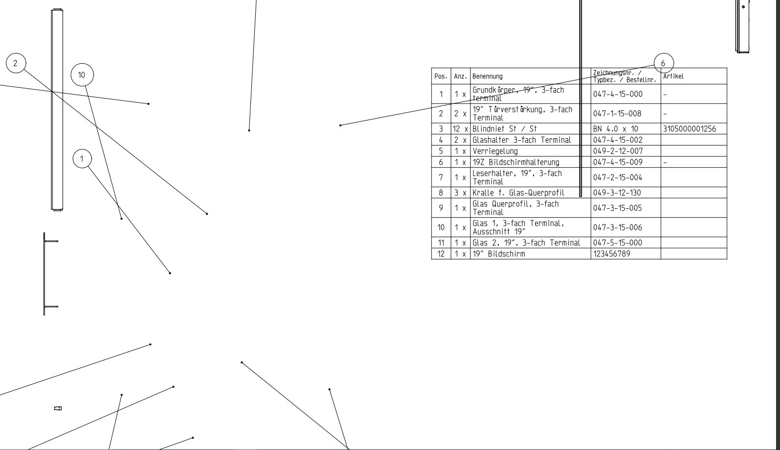

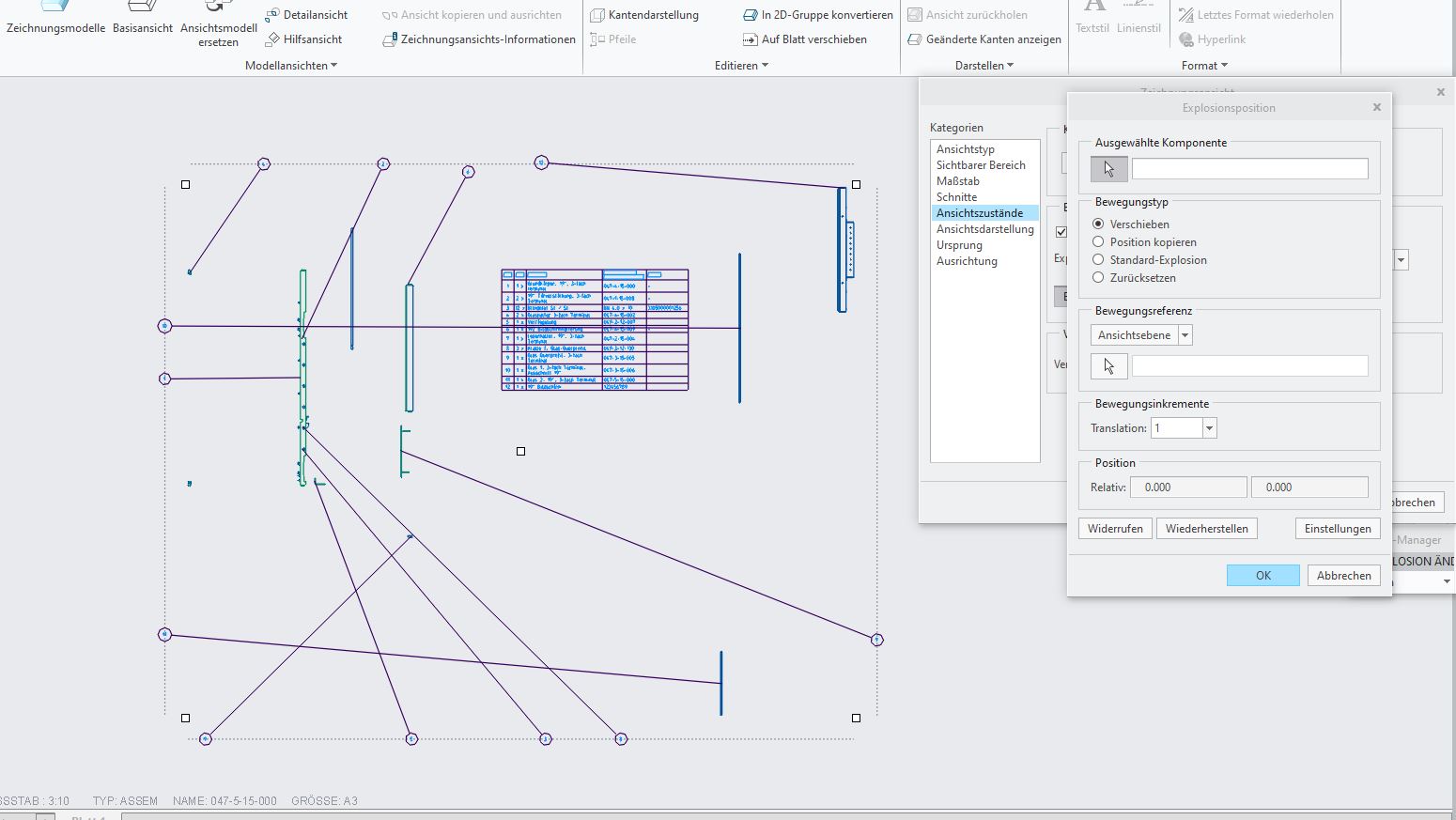

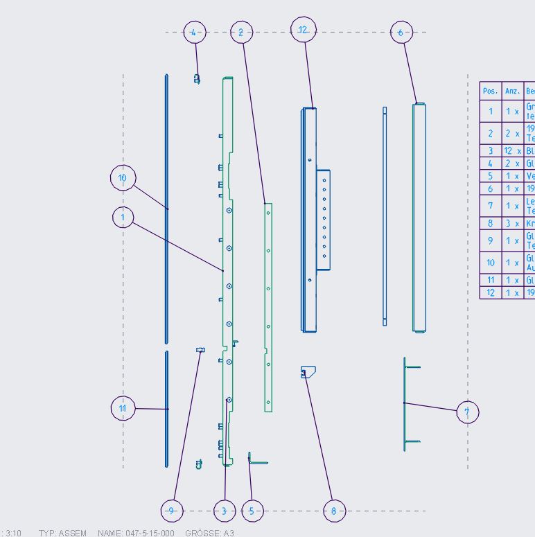

Ich möchte eine Explosionszeichnung in Creo 7.0 mit Stückliste und Ballons ertellen. Soweit so gut. Ich habe die Schritt mal als Screenshot dokumentiert.
1. Schritt: In der Zeichnung wähle ich die Expplosionsansicht aus und verschiebe die Bauteile händisch, so wie ich sie brauche.
2. Schritt: Alle Bauteile und Ballons sind so angeordnet wie ich es haben möchte.
3. Schritt: Ich exportiere die Zeichnung als .pdf. Im Bild "3" kann man sehen was ich in der .pdf sehe.
Nach dem ich das "Export-Setup" im Creo geschlossen habe, sieht die Zeichnung auch wieder komplett anders aus.
Ich habe diese Prozedur nun ca. 5x hinter mir und habe alles mögliche probiert.
Ich habe zuerst die Stückliste gemacht dann Ballons.
Zuerst Explosionsansicht und dann Stückliste usw.
Dann mal mit und ohne speichern.
Das Ergebnis ist immer das Gleiche.
Ich hoffe, dass ich das Problem verstädnlich erläutern konnte und mir jemand weiterhelfen kann.

warum erstellst du den Explosions-Zustand nicht in 3D?
Nach meiner Erfahrung funktioniert das dann sehr gut.

Erstmal frage ich mich, wieso du die Explosionsansicht auf der Zeichnung erstellst und nicht im Model?
Anschließend auf der Zeichnung nur noch einladen und und Stückliste und Ballons ergänzen.
Wie exportierst du das PDF?

Daran habe ich erst gedacht, als ich dieen beitrag schon erstellt hatte. Da frage ich mich aber warum es den Button mit den Positionen edititeren überhaupt gibt wenn es eh nicht geht....

Vielen Dank für das tolle Video!
Im 3D wollte das erstmal auch nicht so richtig klappen, denn Creo hat die Positionen immernoch nicht gepeichert. Aber dann habe ich gesehen, dass du mit einem Rechtsklick die Ansicht nochmals speicherst. Das hats gebracht!

das im 2D ist von früher, zu Wildfire Zeiten und eher.
Da muss man wissen wie es funktioniert und hat trotzdem Tücken.
Im 3D muss die Explosionsansicht immer nach Erstellen im Ansichtsmanager gespeichert werden, dann behält er sich die Positionen.
