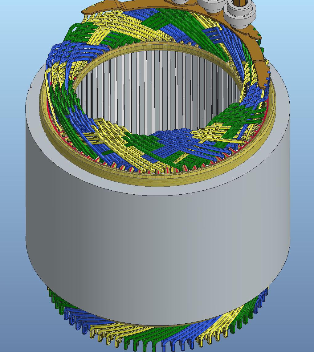

Hallo Zusammen ich habe ein Modell mit sehr vielen Teilen(feine Teile mit vielen Kanten usw...).
Wenn ich dann eine neue Zeichnung mache und vom Modell eine Ableitung (Basisansicht) generiere benötigt Creo sehr lange (1/2h oder länger).
Kann man in diesem Fall etwas einstellen (Config.pro) sodass die Ableitung schneller geht.
Sonstige Einstellungen sodass man Zeichnungsableitungen in diesem Format noch machen kann.
Oder liegt es an dem Modellaufbau-->in diesem gibt es viele Vererbungen usw....
