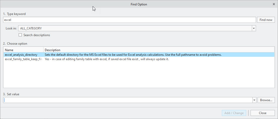

Hallo liebe Creo Experten,
ich möchte gerne für die Excel-Analyse einen relativen Pfad, idealerweise das Arbeitsverzeichnis, anstatt des absoluten Pfads.
Ich würde das jetzt über den entsprechenden Eintrag in der Config Datei hinterlegen. Aber da sich mein Arbeitsverzeichnis auch ändern kann, nicht hardcodiert, sondern als Variable.
Wie lautet denn die Bezeichnung der Variable und kann ich die Variabel hier als Wert hinterlegen, siehe Bild?
Besten Dank für eure Antworten!
Gruß aus Dortmund,
Daniel

Ohne diese Option in der config.pro zu setzen,
wird doch standardmäßig das Arbeitsverzeichnis verwendet
oder täusche ich mich da?
Arni

Leider ist bei mir der absolute Pfad in der Excel Analyse hinterlegt und kein relativer bzw. nicht das Arbeitsverzeichnis.
Das hat den Effekt, wenn man sich eine Kopie angelegt hat, holt er sich leider die aktuellen Daten aus der Exceltabelle und regeneriert.
Deswegen würde ich es über die Option in der Config setzen.
