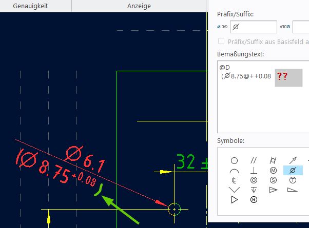

Hallo Community,
Ich arbeite mit Creo 4 und habe folgendes Problem:
Zeichnung. Ich habe eine Bohrungs bzw. Kreisbemaßung. Zusätzlich zu dieser Bemaßung möchte ich eine alternative Bemaßung angeben.
Diese füge ich dem vorhandenen Bemaßungstext hinzu.
Schreiben möchte ich:
(8,75 +0,08)  Die +0,08 soll hochgestellt sein, die Klammer dahinter aber nicht.
Mein Problem: Ich weiß nicht, wie ich die Klammer hinter der hochgestellten 0,08 wieder auf Normalniveau bekomme...
Was muss ich eingeben?
@D (8.75@++0.08    OK...und weiter?
Siehe Bild
Würde mich über Antworten freuen, dankeschöön

Guten Morgen gtjgtj,
@# setzt die Schrift wieder auf "normal" zurück.
(8.75@++0.08@#)

Hallo Diplont,
dankeschöön - ja, das wars
