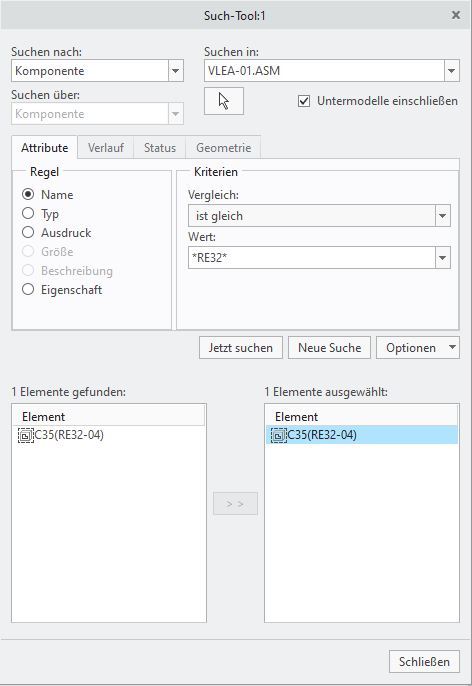

Wird das Teil mit dem Suchentool gefunden?
suchen über #Komponente #Namen
Wenn ja, wie schaut das Symbol bei dem gefundenen Teil aus?

erstellt am: 04. Apr. 2022 09:01    Editieren oder löschen Sie diesen Beitrag!  <-- editieren / zitieren -->   Antwort mit Zitat in Fett Antwort mit kursivem Zitat    Unities abgeben: 1 Unity (wenig hilfreich, aber dennoch)2 Unities3 Unities4 Unities5 Unities6 Unities7 Unities8 Unities9 Unities10 Unities Nur für CADestroyer 10 Unities + Antwort hilfreich
Servus Arni,
also habe eben nachgesehen.
Das Teil ist NICHT im Generic vorhanden.
Das Teil ist in der Familientabelle aufgeführt.
Das Teil wird im Generic mit NEIN und in der Variante mit JA (bzw. Idnr.) geführt.
Das Teil ist nicht in der Variante vorhanden.
Im Modellbaum fehlanzeige.
Also nur im Referenzviewer und in der Familientabelle.
Wenn ich das Teil, wie von Dir beschrieben suche,
kommt das Ergebnis mit dem Symbol: Zeichnungsrahmen mit gestrichelter Umrandung.

arni1
Beiträge: 4061
Registriert: 17.12.2002
Pro/E seit Version 11
Creo11
DELL precision 3680
Intel Core i5 3.5GHz
64 GB RAM
NVIDIA RTX 4000
HP ZR30w
Win11
erstellt am: 04. Apr. 2022 09:23    Editieren oder löschen Sie diesen Beitrag!  <-- editieren / zitieren -->   Antwort mit Zitat in Fett Antwort mit kursivem Zitat    Unities abgeben: 1 Unity (wenig hilfreich, aber dennoch)2 Unities3 Unities4 Unities5 Unities6 Unities7 Unities8 Unities9 Unities10 Unities Nur für CADestroyer 10 Unities + Antwort hilfreich
Original erstellt von Hutmacher:
Das dachte ich mir,
sowas hatte ich auch schon einige Male.
wenn Du das gefundene Teil im Suchentool wählst, sollte es doch auch im Modellbaum sichtbar sein, mit #Umdefinieren eine Plazierungsbedingung temporär deaktivieren und wieder aktivieren und schon war das Teil wieder normal vorhanden.
Arni

erstellt am: 04. Apr. 2022 09:47    Editieren oder löschen Sie diesen Beitrag!  <-- editieren / zitieren -->   Antwort mit Zitat in Fett Antwort mit kursivem Zitat    Unities abgeben: 1 Unity (wenig hilfreich, aber dennoch)2 Unities3 Unities4 Unities5 Unities6 Unities7 Unities8 Unities9 Unities10 Unities Nur für CADestroyer 10 Unities + Antwort hilfreich
Nein, leider nicht.
Aber wenn ich das Teil über die Suche finde, kann ich es nach rechts in "Element ausgewählt" schieben.
Wenn ich dann die Suche beende und im freien Raum >> rechte Maustaste >> Umdefinieren wähle,
komme ich genau da hin und dann wird es auch wieder angezeigt!

arni1
Beiträge: 4061
Creo11
DELL precision 3680
64 GB RAM
NVIDIA RTX 4000
HP ZR30w
Win11
erstellt am: 04. Apr. 2022 09:54    Editieren oder löschen Sie diesen Beitrag!  <-- editieren / zitieren -->   Antwort mit Zitat in Fett Antwort mit kursivem Zitat    Unities abgeben: 1 Unity (wenig hilfreich, aber dennoch)2 Unities3 Unities4 Unities5 Unities6 Unities7 Unities8 Unities9 Unities10 Unities Nur für CADestroyer 10 Unities + Antwort hilfreich
Das meinte ich doch so, ich wußte mangels Beispiel nur nicht mehr so
genau ab wann das Teil im Modellbaum wieder sichtbar ist.
Also paßt es nun wieder?

Hutmacher
Maschinenbautechniker
Sehen Sie sich das Profil von Hutmacher an!   Senden Sie eine Private Message an Hutmacher  Schreiben Sie einen Gästebucheintrag für Hutmacher
Beiträge: 102
Registriert: 25.08.2021
Creo 12.4.4.0
Windchill 13
GeniusTools
StartupTools
ModelProzessor
Win11Pro
Intel(R) Core(TM) Ultra 7 265H (2.20 GHz)
32,0 GB RAM
NVIDIA RTX PRO 2000 Blackwell
erstellt am: 04. Apr. 2022 11:57    Editieren oder löschen Sie diesen Beitrag!  <-- editieren / zitieren -->   Antwort mit Zitat in Fett Antwort mit kursivem Zitat    Unities abgeben: 1 Unity (wenig hilfreich, aber dennoch)2 Unities3 Unities4 Unities5 Unities6 Unities7 Unities8 Unities9 Unities10 Unities Nur für CADestroyer 10 Unities + Antwort hilfreich
Jupp so sieht es jetzt gut aus!
Danke!
