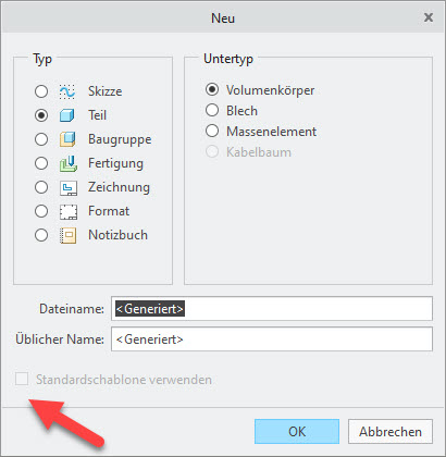

Hallo.
seit kurzem kann ich nicht mehr beim Erstellen eines neuen Teiles das Häkchen setzten bei "Standardschablone verwenden".
Wie kann ich das wieder setzen? Gibt es dafür einen Config Eintrag?
Danke für jeden Tipp.

Moinsen,
in der Creo-Hilfe im Abschnitt Grundlagen ... So erzeugen Sie eine neue Datei steht was dazu drin. Bei uns ist das Verhalten genauso. Wenn z. B. ein Part das aktive Modell ist, lässt sich der Haken nicht setzen, wenn man ein neues Part erstellen will, bei Erzeugung einer Zeichnung lässt sich der Haken aber wieder setzen. Wie gesagt, die Erklärung steht in der Creo-Hilfe (darf man aus rechtlichen Gründen ja nicht kopieren).
Grüße aus OWL, Thomas
