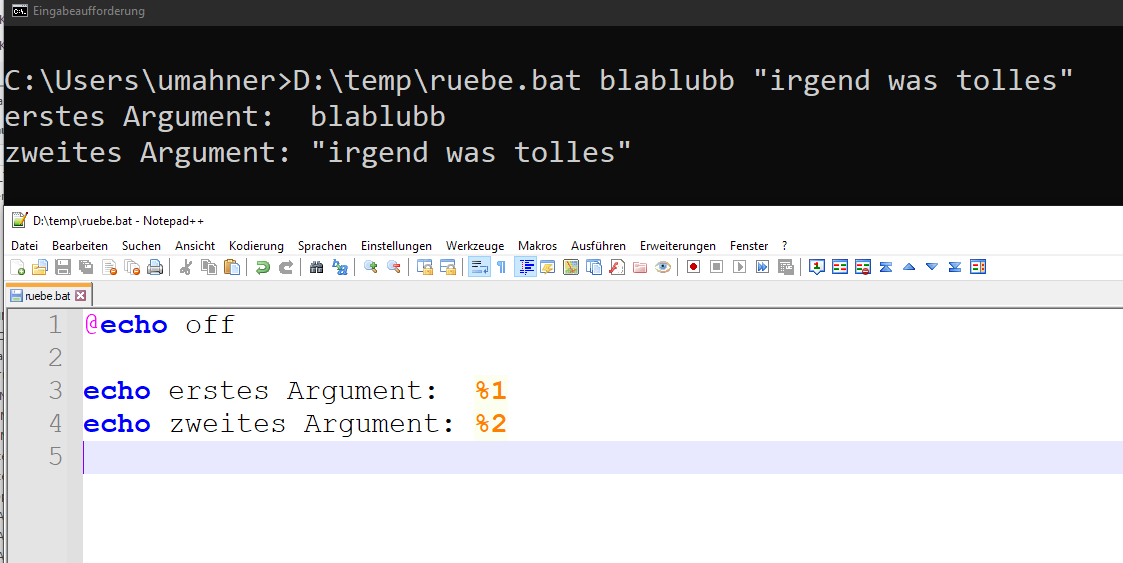

Hallo Andi,
man kann einer Batch-Datei Parameter (oder auch "Argumente") übergeben, in dem man beim Aufruf der Batch die Argumente nacheinander angibt.
Beim Abarbeiten der Batchdatei wird das erste Argument mit %1, das zweite mit %2 benutzt - und so weiter und so fort , bis %255
Die einzelnen Argumente werden durch Leerzeichen getrennt. Sollte ein Argument Leerstellen enthalten, so muss das Argument in Anführungszeichen geschrieben werden.
So richtig ausführliche Infos findest Du hier:
https://ss64.com/nt/syntax-args.html

Servus Uwe,
Danke, hat erwartungsgemäß prima funktioniert!
