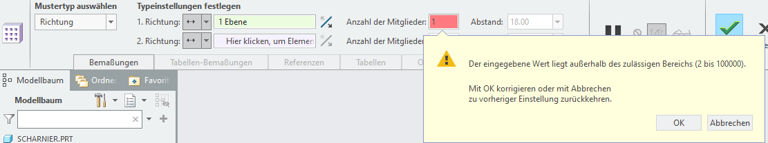

ich bin gerade dabei ein von mir erstelltes Scharnier zu parametrisieren.
Dabei soll über den Parameter SIZE gesteuert werden ob 1,2,3 oder X KE vorliegen.
Nun hätte ich das ursprünglich erstellte KE einfach gemustert und die Anzahl der Musterung einfach mit einem Parameter gesteuert.
Problem ist jetzt falls nur 1 KE vorliegt versagt mein Muster, da es mindestens 2 Teilnehmer benötigt.
Gibt es einen Weg das ganz einfach zu lösen und die Variante mit nur einem KE zu erstellen?
Musterabstand von 0 wurde bereits versucht jedoch ist das keine optimale Lösung und meine erzeugten Rundungen werden fehlerhaft
Details siehe Bild

was für eine Art von Muster verwendest du.
Aus Erfahrung kann ich sagen, das das bei einem Muster - Richtung funktioniert, die Anzahl auf 1 per Beziehung zu setzten.

Danke für die Rückmeldung Max
Ja, ist ein Richtungsmuster aber wie im Bild zu erkennen funktionierts nicht...
Kann man vlt. generell einstellen dass immer das letzte Element der Musterung nicht ausgeführt oder unterdrückt wird ohne, dass das erste Element auch unterdrückt ist

eine 1 kann man in der Anzahl nicht eingeben, nur mit einer Beziehung die Anzahl der Muster auf 1 setzten.
Wenn du die Anzahl in Beziehung setzt, kann diese auch nicht mehr händisch überschrieben werden.

Original erstellt von max lenz:
Ist auch ohne Beziehung möglich, nur eben nicht gleich bei der Mustererzeugung. Also vorerst 2 eintragen, nach der Mustererzeugung
#Bemaßung_editieren und auf 1 ändern.
