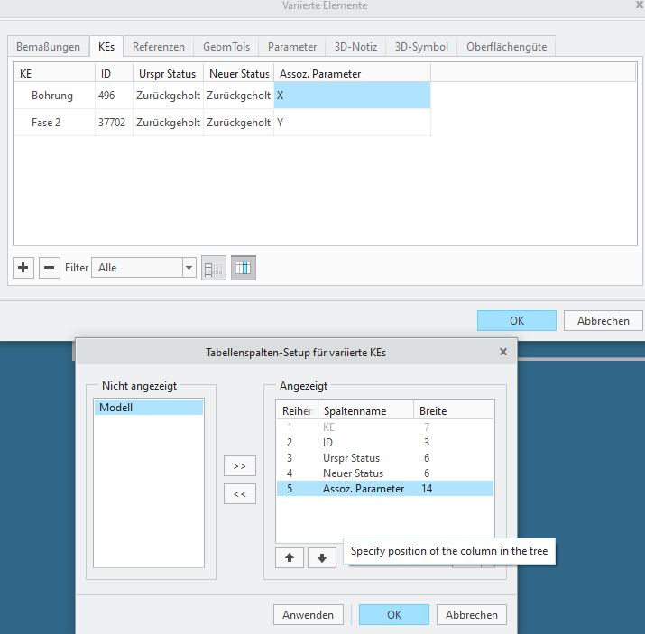

Hallo Zusammen

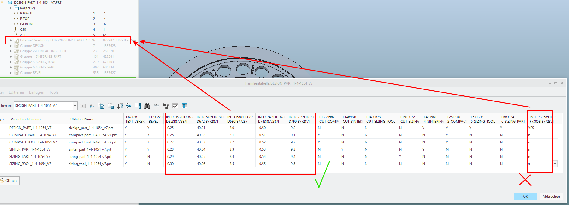

Ich habe in meinem Bauteil(2) eine Vererbung eines anderen Teiles(1) eingebaut.
Im Teil (2) möchte ich jetzt eine Familientabelle erstellen und folgendes machen:
*verschiedene Bemaßungen der Vererbung verändern-->funktioniert
*verschiedene Ke´s (z.Bsp.: Bohrungen) unterdrücken oder auch nicht(also y oder n) -->funktioniert nicht
Geht das vielleicht doch irgendwie dass man Ke´s mit Y/N steuern kann die von einer Vererbung kommen?
Die Ke´s habe ich in der Vererbungstabelle aufgenommen sonst könnte man sie nicht in die FT aufnehmen.
Auch werden die hinzugefügten Ke´s in der Familientabelle nach dem Schließen+Speichern wieder gelöscht.

Stimmt, direkt mit den KE's in der Fam-Tabelle funktioniert es nicht.
Aber mit dem #assoz.Parameter geht's:
Im Beispiel habe ich für das Bohrungs-KE den Parameter X & für das Fasen-KE  den Parameter Y definiert,
diese Parameter in die Familientabelle aufnehmen mit #Parameter #aus_KE  #Vererbungs-KE wählen
