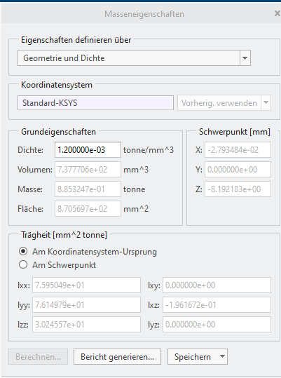

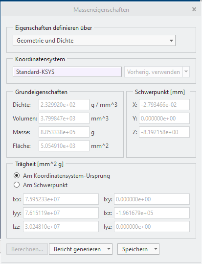

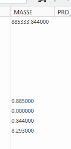

Ich habe eine ASM mit 4 PRT's drin.
Die Teile wiegen nur ein paar gram, aber die ASM hat ein Gewicht von über 800K.
In den Beziehungen habe ich diesen Text drin
MASSE=FLOOR(PRO_MP_MASS,3)
Einstellungen sind überall
Länge mm, Gewicht g, Zeit sec, Temperatur C
Habe mehrmals gespeichter, Regeneriert und Analysiert.
Aber nichts ändert sich.
Im Anhang habe ich 2 Bilder hinzugefügt

warum hat ein Teil keine Masse? Das macht mich stutzig. Flächenmodell?
Sind auch die Einheiten der BG mit denen der Teile identisch?
Wie sind die Teile in der BG eingebaut?
Welches Ergebnis liefert  ->Analyse ->Masseneigenschaften in der BG. Da werden ja auch alle Einzelmassen gelistet. Kommt da das gleiche Ergebnis raus?

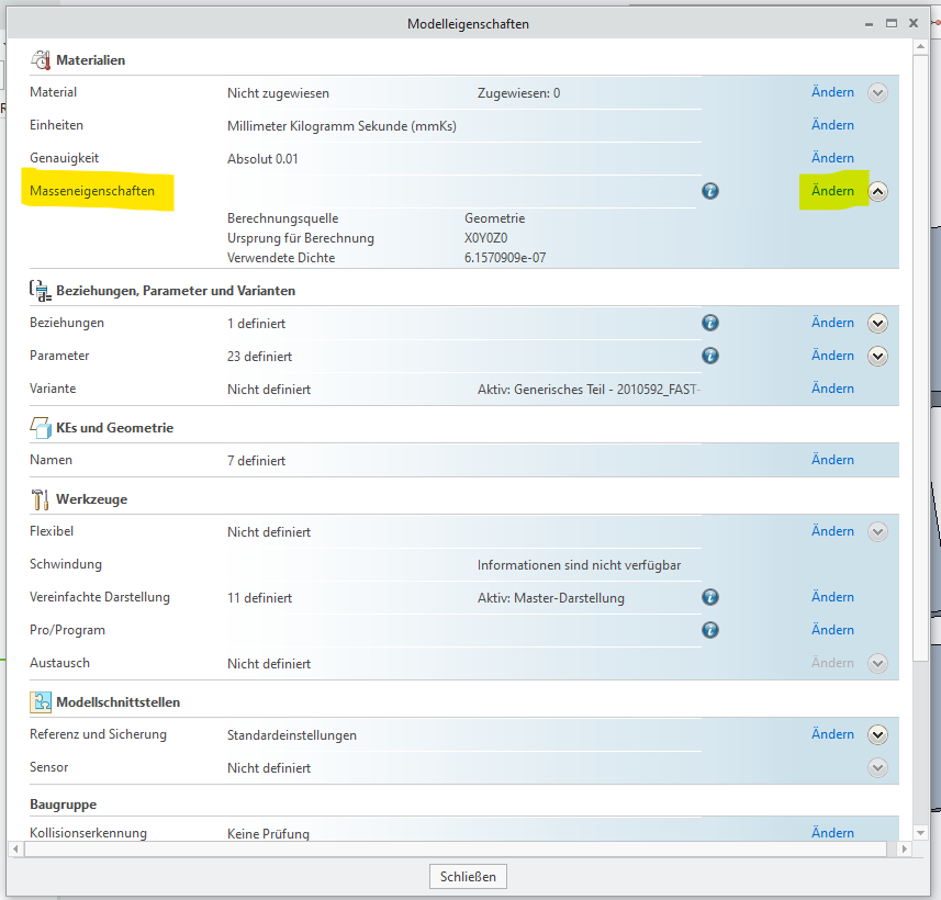

Hallo Fee,
hast du schon mal nachgeschaut was in der Baugruppe in den alternativen Masseneigenschaften eingetragen wurde?
Vielleicht hat da jemand das Gewicht fest eingetragen.
Datei- Vorbereiten- Modeleigenschaften- siehe Bild

Hallo Rakete
Da ist alles grau.
Da es meine BG ist, wird da keiner was eingetragen haben.

Danke für den Tip.
Habe bemerkt, das ein Teil ein Import KE ist.
Da ist hinterlegt, das es mit Tonnen berechnet wird.
Kann man das irgendwie ändern?
Im Part wird es als Gram angezeigt, aber in der BG wird es als Tonne berechnet

Original erstellt von wildefee:
Entweder die Gewichtseinheit in diesem Import-Teil ändern auf g
oder temporär die Beziehung MASSE=FLOOR(PRO_MP_MASS,3)
außer Kraft setzen, dem Paramater MASSE die Einheit g zuweisen und die Beziehung wieder aktivieren.
