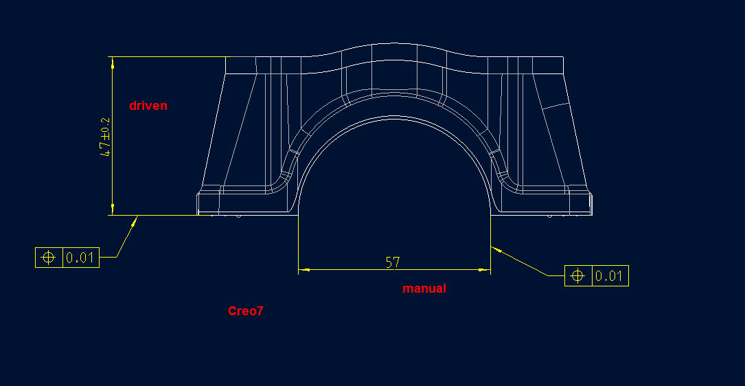

Hallo Zusammen, das Bild ist von Creo7 und dort funktioniert es, leider aber bei mir im Creo4 nicht.
Bei Modellbemaßungen kann ich die Geo Toleranz problemlos an die Bemaßung hängen jedoch nicht bei einem manuell erstelltem Maß.
Gibt es hierfür eine Einstellung oder ist das im Creo4(M140) ein Bug?

Folgende zwei config.pro Einstellungen sind hier verantwortlich:
create_drawing_dims_only no*
default_gtol_owned_by_model no* gibt es meines Wissen erst ab WF6
Um an einem in der Zeichnung erzeugten Maß eine GeoTol anbringen zu können, muß
default_gtol_owned_by_model auf NO (Standard) sein, oder create_drawing_dims_only auf NO (Standard) oder beide
Maß adxx GeoTol ok
default_gtol_owned_by_model yes
Maß adxx GeoTol ok
create_drawing_dims_only yes
Maß addxx GeoTol ok
Maß addxx GeoTol nok
Arni

Danke Arni-->hat funktioniert
