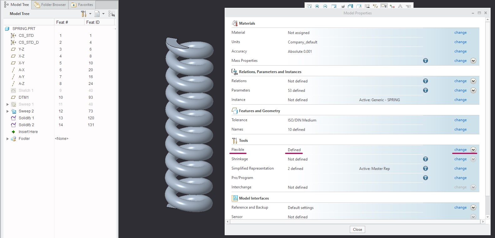

Hey Community,
ich nutze aktuell die Möglichkeit der "Flexibiltät" einer Komponente innerhalb einer Baugruppe.
Ich habe mal das übliche YT Tutorial nachgespielt in dem ich eine Feder in 2 Längenausdehnungen innerhalb einer Assy verbaut habe.
Da ich dies im Zusammenhang mit einem PDM System mache, würde ich gerne wissen WO die Informationen zur Flexibilität gespeichert werden, da das PDM nach Einbau des Parts dieses als auch die Baugruppe als geändert erkennt. Im Part sowie in der ASM kann ich zumindest unter den Properties nichts finden das geändert wurde.
Hoffe auf eure Antworten!
Danke,
MHG

meines wissens nach, wird die Flexibilität in den Einbaubedingungen in der Baugruppe abgespeichert.
Vermutung von mir:
Durch die Volumenänderung gibt es eine neue Masse. Daraus könnte auch eine Änderung/ Berechnung im Teil sich ergeben.
Wir nutzen oft mal die Flexibilität nur auf Baugruppenebene, um Komponenten anderst einzubauen (Beispielsweise der Drehwinkel eines Steckers).

Wir nutzen die Möglichkeit, Komponenten in Baugruppen flexibel zu verwenden, sehr vielfältig.
Meiner Erfahrung nach hat die Volumenänderung durch die Flexibilität der Komponente in der Baugruppe keinen Einfluss auf das Parts. Und das darf es auch nicht. Sonst würde sich z. B. ein bereits fregegebenes Part durch die flexible Verwendung andauernd ändern. Und gerade das wird durch den Einsatz von Flexibilität vermieden.
Die Informationen zur Flexibilität werden daher auch ausschleßlich in der Baugruppe gespeichert.
Man muss aber aufpassen, das man in der Baugruppe die flexiblen Elemente wie Parameter oder Bemaßungen genau definiert. Ändert man beispielsweise in der Baugrauppe eine Bemaßung des Parts und fügt diese Bemaßung nicht in die Tabelle der flexiblen Elemente ein, ändert man wirklich das Part außerhalb der Baugruppe.
Ein weiterer Grund für eine Änderung des Parts kann die Möglichkeit sein, den Folienstatus der Komponente in der Baugruppe auf den Folienstatus des Parts zu übertragen wird. Das sollte man per config-Option allerdings generell ausschließen ( > CAD-Admin).
Zum Schluß kann es aber auch am Part selbst liegen, wenn es nicht sauber modelliert wurde. Aber das kann ich von hier aus nicht beurteilen.

Hallo Markus,
die Flexibilität kann wie schon erwähnt in der BG gespeichert werden, es ist aber auch im Teil möglich, ihm eine vordefinierte Flexibilität mitzugeben.
In letzterem Fall wirst Du beim Einbau in die BG gefragt, ob Du die Flexibilität nutzen möchtest, oder nicht. Die weitere Verwendung ist dann gleich.
Gerade bei Verformteilen böte sich die Definition im Einzelteil an.

Genau das ist bei meiner Anwendung der Fall. Ich habe im Part bereits die Flexibilität vermerkt und den/die zugehörigen Parameter bzw. Maß gewählt. Nach EInbau in die Assembly zeigt mir das PDM jedoch eine Änderung des Parts an was aber eigentlich vermieden werden sollte für den Fall dass das Part evtl. bereits freigegeben ist. Ich meinte die Information wäre wie der klassische Einbau an sich NUR in der ASM hinterlegt.

In der Voreingestellten Flexibilität, werden nur die Informationen gesammelt, wie bei einer Publiziergeometrie, um die Bedienung zu vereinfachen.
Die Eigendliche Änderung findet in der Baugruppe statt.
War die Flexibilität die du zuvor im teil erstellt hast komplett fertig definiert,oder hast du noch weitere Änderungen hinzugefügt?

Original erstellt von markusgaspar:
Nach Einbau in die Assembly zeigt mir das PDM jedoch eine Änderung des Parts an was aber eigentlich vermieden werden sollte für den Fall dass das Part evtl. bereits freigegeben ist.
Ich habe das jetzt mal nachgestellt und kann das Verhalten nicht bestätigen. Die BG ist modified, die neue, kürzere Feder ist nicht modified.
