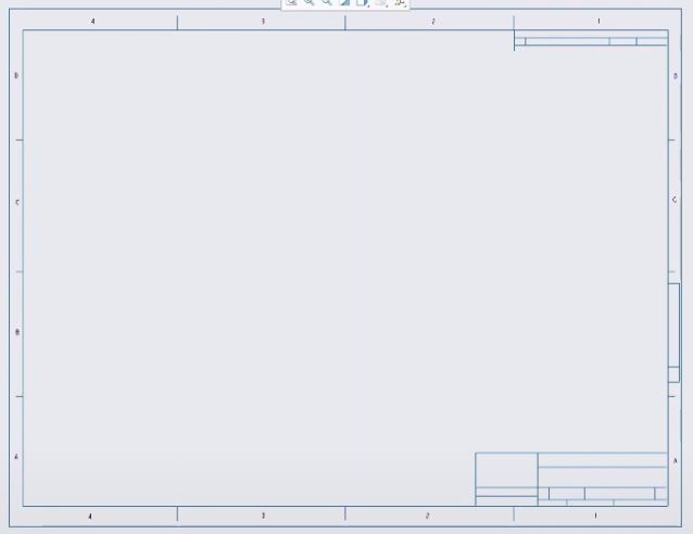

Hallo liebe Forengemeinde,
ich bin, wie unschwer zu sehen, neu hier. Ich versuche jetzt seit Stunden der Internet-Recherche das Positionsraster ("Positionskennungsraster" laut der Creo-Hilfe) beim Zeichnungs-Format zu definieren. Ich schaffe zwar eins zu erstellen, kann es aber nicht nach meinen wünschen definieren. Dabei sehe ich in diversen Videos Positionsraster, genau wie ich es haben möchte.
Mich stört einfach, dass die Linien des Positionsrasters über die Zeichenfläche gehen. Ich möchte einfach nur die Zahlen und Buchstaben am Rand haben. Darüber hinaus werden bei mir die Zahlen durch die Linie gekreuzt. Ich könnte zwar den Zeichnungsrahmen tiefersetzen, aber es muss doch eine Möglichkeit geben die Zahlen und Buchstaben in der Position zu ändern, oder ?
Habe zwei Bilder angehangen.
Beste Grüße
Fabiong

Ohne diese Videos gesehen zu haben, vermute ich mal, daß die Rasterkennzeichnung wie im Bild
im Format skizziert worden ist.
Man könnte im Format das Positionsraster gleich groß wie das skizzierte Raster definieren,
dann kann in der Zeichnung das Positionsraster bei Bedarf eingeblendet werden.
